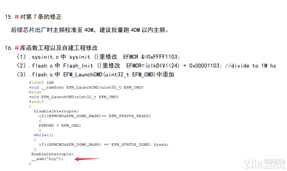

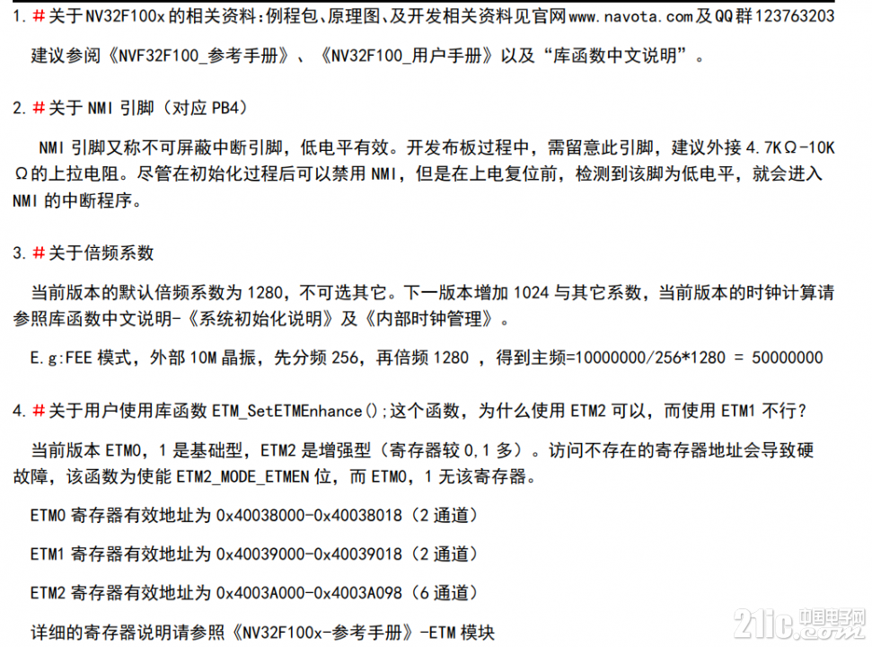

 楼主| HKingS 发表于 2018-9-29 21:28 | 显示全部楼层 |阅读模式
NV32开发注意事项_2017_9_23.pdf (152.68 KB, 下载次数: 12)
 楼主| HKingS 发表于 2018-9-29 21:29 | 显示全部楼层
