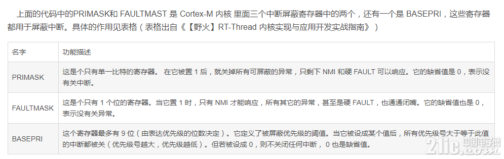

    其实,在我们常用的MCU中,一般为Cortex-M内核的,M内核是有一些指令能快速关闭中断,一起来看看Cortex-M权威指南吧(以Cortex-M3为例)。
    简单来说,快速屏蔽中断就是处理这些内核寄存器,在Cortex-M中有相应的操作指令,一般我们无需关注,因为OS已经给我们写好了这些底层的东西。不过如果你是想自己写一个OS的话,可以了解一下,要访问 PRIMASK, FAULTMASK 以及 BASEPRI,同样要使用 MRS/MSR 指令,如:
  1. 1 MRS R0, BASEPRI ;读取 BASEPRI 到 R0 中
  2. 2 MRS R0, FAULTMASK ;似上
  3. 3 MRS R0, PRIMASK ;似上
  4. 4 MSR BASEPRI, R0 ;写入 R0 到 BASEPRI 中
  5. 5 MSR FAULTMASK, R0 ;似上
  6. 6 MSR PRIMASK, R0 ;似上
只有在特权级下,才允许访问这 3 个寄存器。
