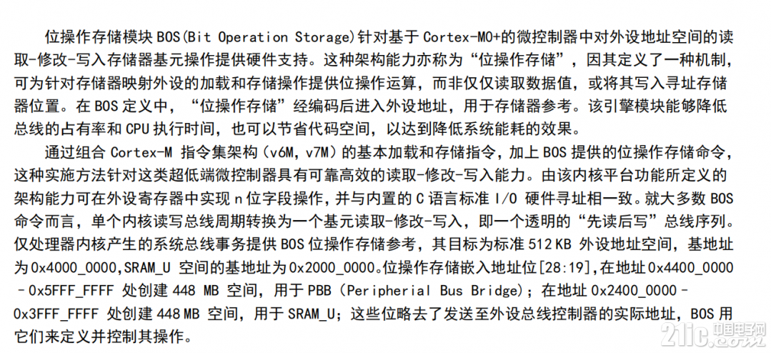

 楼主| 123ycli 发表于 2018-10-25 09:19 | 显示全部楼层 |阅读模式
NV32F100-BOS.pdf (222.28 KB, 下载次数: 17)
paotangsan 发表于 2018-11-8 14:54 | 显示全部楼层
请问bos模块是干嘛用的啊
 楼主| 123ycli 发表于 2018-11-23 22:37 | 显示全部楼层
请问bos模块是干嘛用的啊
这个是个位寻址,可以单独操作寄存器的某一个位的。
这样的模式是不是新品呢
