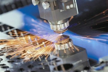

导读: 在使用光纤激光切割机对物件进行加工的时候,我们需要学习光纤激光切割机设备使用、维护技巧,才能更好的发挥设备的功效,最大程度的提高设备的工作效率。
  在使用光纤激光切割机对物件进行加工的时候,我们需要学习光纤激光切割机设备使用、维护技巧,才能更好的发挥设备的功效,最大程度的提高设备的工作效率。下面便为大家介绍光纤激光切割机保养步骤:
  光纤激光切割机保养
  光纤激光切割机该如何使用和保养方法:
  1)经常检查钢带,一定保证拉紧。不然在运行中出了问题,有可能就会伤到人,严重还能导致人员死亡。钢带看似小东西,出了问题还是有点严重的。
  2)每六个月检查轨道的直线度及机器的垂直度,发现不正常及时维护调试。没有做这个的,有可能切割出来的效果就不怎么好,误差会增加,影响切割质量。这个是重中之重,必须要做的。
  3)每周一次用真空吸尘器吸掉机器内的粉尘和污物,所有电器柜应关严防尘。
  4)各导轨应经常清理,排除粉尘等杂物,保证设备正常齿条要经常擦拭,加润滑油,保证润滑而无杂物。导轨要经常进行清理和上润滑油,还有就是电机也要经常的进行清理和上润滑油,机器在行进中就能更好的走位,更准确的切割,切割出来的产品质量就会提高。
  5)双焦距激光切割头是激光切割机上的易损物品,长期使用,导致激光切割头损坏。
  光纤激光切割机需要定期的进行检查维修。如有变形或其他形态出现,这时候你就应该知道激光切割头已经有点损坏了,要进行更换。不进行更换会影响切割质量,增加成本,有的产品可能还要进行二次加工,降低生产效率。
