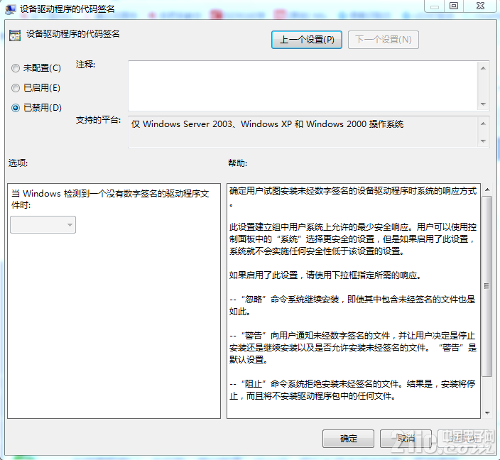

最近刚在芯圣买了HC-PM18烧录器,在安装驱动的时候出现系统找不到文件。按文档所说,可能是操作系统问题。现在只有一台电脑,有没有人遇到过?怎么解决,除了重装系统外?谢谢
尽人事 发表于 2018-11-9 08:43 | 显示全部楼层
禁用数字签名了吗?
冷画 发表于 2018-11-9 08:54 | 显示全部楼层
禁用数字签名
 楼主| antandtree 发表于 2018-11-10 10:55 | 显示全部楼层
已经禁用了。

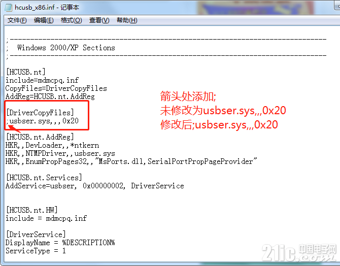

liu281469315 发表于 2019-1-18 17:06 | 显示全部楼层
我也遇到了同楼主问题,经过2天研究,最终解决.一开始HC-ICE的驱动也装不上,直接运行HC_DRIVER(3.0.1.0).exe,一直闪黑窗.
索性直接解压HC_DRIVER(3.0.1.0).exe,然后根据里面提示进行查看哪里出错,最终发现安装Virtual COM Port(虚拟串口)找不到指定文件,然后去STM官网下载VCP_V1.5.0_Setup_W7_x86_32bits.exe,安装还是提示失败,
百度后修改文件(路径C:\Windows\inf\mdmcpq.inf) 146515c41937656031.png .还修改了 523595c419479a7eea.png ,
把CH340/SETUP.EXE安装一遍,然后把mfcdll_x86\所有.dll复制到C:\Windows\System32.
最后HC-ICE驱动安装成功,到此HC-ICE安装算完了....
接下来是HC-PM18,插上装驱动一直提示找不到指定文件,然后根据前面的经验试着修改(路径HC-PM18 V4.0.13.0\Driver\x86\hcusb_x86.inf) 799225c4196838bc8f.png ,
刷新硬件然后提示安装驱动,到此HC-PM18驱动成安装.
我的是ghost版win7,32bit 旗舰版(方法供参考不一定环境都跟我这台电脑一样,可能不需要其中一些步骤)
