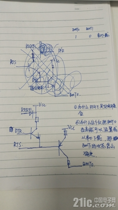

疑问:1.为什么STM32要低电平复位,不能通过外部电路的连接方式改为高电平复位吗
          2.为什么这电路仅把BOOT0引脚拉高,如果要从串口下载的话不是还应该把BOOT1引脚拉低吗?难道是因为复位后的BOOT1本来就是低电平,不需要再重新设置?
把BOOT0设置为高电平(前提:BOOT1已经控制为低电平),芯片上电就从系统存储器执行ISP 程序 可以串口下载。但不是只要设置BOOT0而与BOOT1无关。

网上给的ISP一键下载电路都只是把BOOT0变为高电平,我想知道BOOT1是怎么变为低电平的?

cainiao518 发表于 2018-11-15 10:08 | 显示全部楼层
云浅安然 发表于 2018-11-15 10:05
网上给的ISP一键下载电路都只是把BOOT0变为高电平,我想知道BOOT1是怎么变为低电平的? ...
看电路图,实物电路就知道了

BOOT1一直就是低。看一下stm32 boot1怎么接的就知道了。

因为低电平复位更稳定,可以有效地避免很多因为干扰等原因产生错误复位比如静电比如浪涌
szxw 发表于 2019-10-20 12:53 | 显示全部楼层
1.厂家设计的。当然你也可以外接一个三极管反相来实现高电平复位。
2.开发板上直接将BOOT1引脚接地了。你看真值表就可以发现,BOOT1=‘0'即可,不影响其他方式,这样可以简化下载电路的设计。
