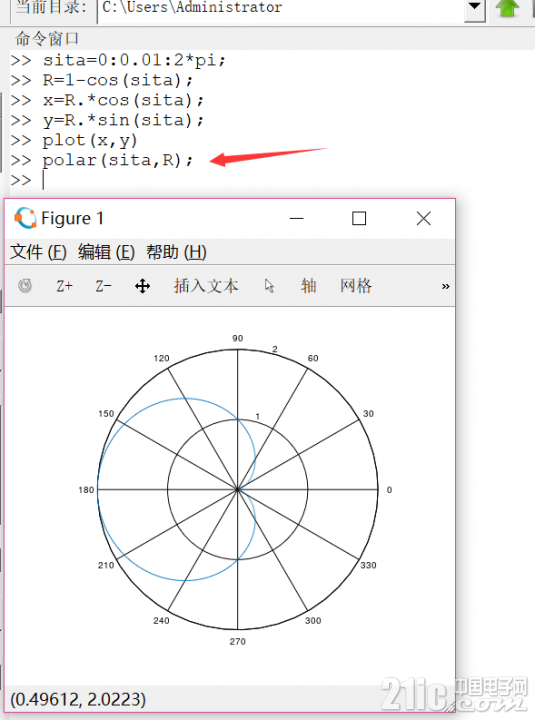

 楼主| gaoyang9992006 发表于 2018-11-16 18:49 | 显示全部楼层 |阅读模式
我们知道在直角坐标绘图可以用plot
极坐标呢?
其实绘制极坐标有两个方式:还用plot绘制;使用polar绘制
我们知道极坐标R=f(θ)。可以转换成直角坐标,只需要R乘以cos(θ)和sin(θ)就可以换成到直角坐标系
x=R*cos(θ)=f(θ)*cos(θ);
y=R*sin(θ)=f(θ)*sin(θ);
举例:心形线的极坐标公式R=1-cos(θ)
  1. >> sita=0:0.01:2*pi;
  2. >> R=1-cos(sita);
  3. >> x=R.*cos(sita);
  4. >> y=R.*sin(sita);
  5. >> plot(x,y)
  6. >>
 楼主| gaoyang9992006 发表于 2018-11-16 18:52 | 显示全部楼层
而用专门的极坐标绘图指令这样的
  3. >> polar(sita,R);

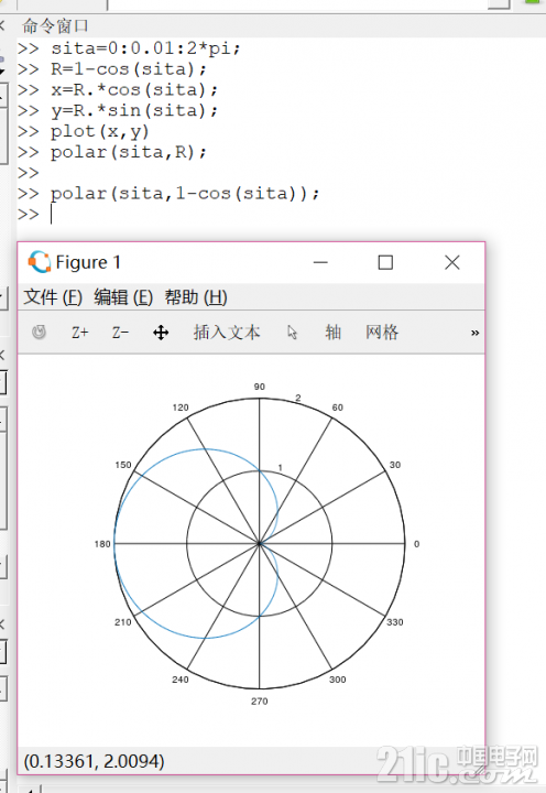

甚至这么直接写
  1. sita=0:0.01:2*pi;
  2. polar(sita,1-cos(sita));
