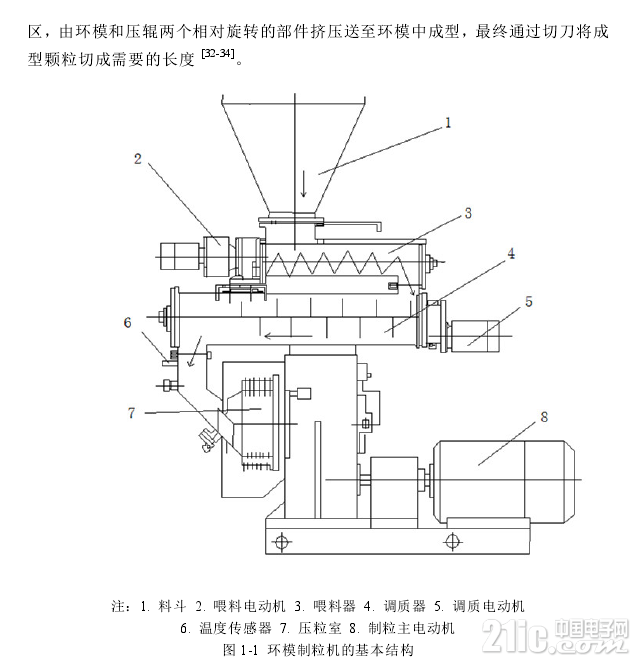

    环模制粒机的主要组成部分是:颗粒制造器、喂料器、调质器、调节机构及
润滑系统等,如图1-1所示。
    喂料器的组成部分是:减速器、电磁调速电机、联轴器、绞龙轴及壳体等。
调速电机是由减速器和变频电机组成,通过变频器控制调速电机改变其输出转速
X26-2s}
    调质器的组成部分是:调质转子和壳体、传动机构、电机、加蒸汽口等。其
功能是将加入定量的蒸汽与粉料混合调质到预设的温度和湿度后送入颗粒制造
器[29-3y。
    颗粒制造器的组成部分是:制粒主电机、传动机构、环模、压辊、刮刀、转
子、切刀组件及机身等。物料经料斗送入调质器,与水蒸汽调质后,由离心力和
重力使物料紧贴在环模罩和环模圈内壁上,经调质器调质后的物料被送至压制

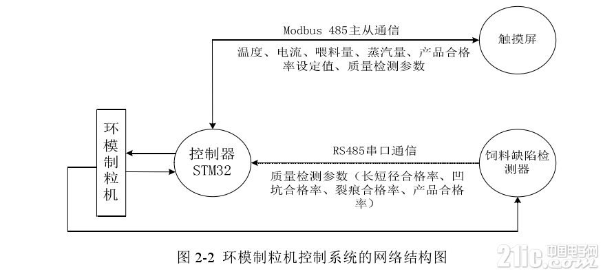

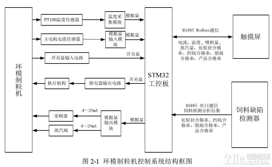

    环模制粒机控制系统输入量有制粒主电机电流、调质器出口温度、饲料缺陷
检测分析结果。控制系统的输出量有四类分别是喂料量、蒸汽量、各类缺陷报警
  (长短径报警、表面凹坑报警、表面裂痕报警等)以及各类旁通控制的开关量。
环模制粒机控制系统的结构框图如图2-1所示,其网络结构图如图2-2所示。从
图2-1中可以看出,环模制粒机的制粒主电机电流值经过主电机电流传感器转换
为4}20mA的电流信号,送至模拟量输入电路模块转换为O.SV}2.SV的电压信号
送至STM32工控板的AD的接口中,而调质器出口的温度值采用PT100温度传
感器来进行测量,将PT100温度传感器的输出送至温度采集模块中转换为电压
信号送入STM32工控板的AD接口中,从而采集到环模制粒机的主电机电流和
温度的当前值。而环模制粒机的喂料电机的转速与蒸汽阀的开度则是通过
STM32工控板的DA接口输出至模拟量输出电路模块中,将0.4V}2V的电压信
号均转换为4}20mA的电流信号分别送至喂料电机的变频器和蒸汽阀,从而实现
环模制粒机的喂料量与蒸汽量的控制。开关量的输入与输出电路模块主要用来采
集开关量输入信号与开关量输出信号,实现对环模制粒机状态的检测、识别与驱
动控制。STM32工控板通过RS485串口通信实现与饲料缺陷检测器中工控机平
台进行数据交互,将饲料质量检测分析结果送至CPU中。STM32工控板与上位
机触摸屏之间的通信采用 RS485 Modbus通信,实现制粒机相关参数的目标值与
采集值之间的实时通信。

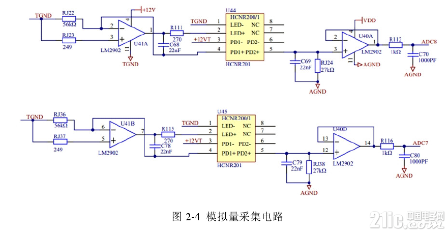

    环模制粒机控制系统的一个被控变量即输入量是:制粒主电机电流。制粒机
主电机电流我们采用4^'20mA电流环输入的方式来进行数据的采集。模拟量采
集电路主要负责将采集到的电流量转化为电压量送至STM32工控板的12位A/D
转换接口,实现4^}20mA电流转化为电压的功能,完成制粒主电机电流的采集。
    运放我们选择使用LM2902,它是14管脚的四运放集成电路芯片,采用双
列直插式封装,内部包含电源共用但功能独立的四组运放。采用线形光祸隔离方
式来实现模拟信号的隔离,线性光祸的隔离原理是在普通光祸单发单收模式的基
础上增加了用于反馈的光接受电路,本质上与普通光祸隔离没有差别。线性隔离
的基本原理是通过两个相同的非线性光接受电路,来达到直通通路与反馈通路的
非线性相互抵消的功能,从而实现线性隔离的目的。常用的线性光祸隔离芯片如
Agilent公司的HCNR200/201等。模拟量采集电路设计的原理图如图2-4所示。
18
Diyer2015|  楼主 | 2018-11-20 13:22 | 只看该作者
19
    电路原理分析:模拟量采集电路采集从传感器来的4^}20mA电流环输入信
号,经运放LM2902使线性光祸HCNR201的3脚和4脚之间的发光二极管导通,
3脚和4脚之间的导通电流IPD1= CINB*249/56000)  mA,   3和4脚的导通使
得1脚和2脚之间的发光二极管导通,从而IF=IPD 1 /K 1,其中K1是线性系数。
此时5脚和6脚之间的导通电流IPD2=K2*IF=K2* (IN8 * 249/56000)/K 1(其中K1
近似等于K2 ),经过电阻RJ24运放LM2902的3脚的输入电压为
IPD2*27000=(IN8*249/56000)*27000 mV,电压跟随器和低通滤波电路将电压输
入至ARM核心处理器的ADC8引脚。由于电流环的输入范围是4^}20mA,因
此ADCs引肚p的输入电压范围为O.SV^}2.SVo
20
