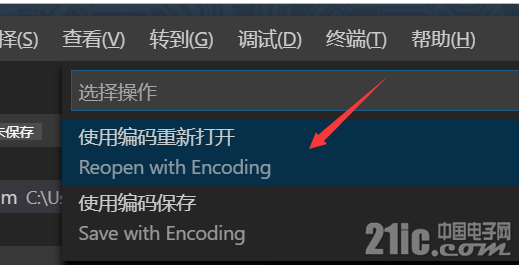

刚才下载的一个文件发现这个问题,找不到设计编码的地方。
小明的同学| | 2018-11-21 21:16 | 只看该作者
1单击这里
2 再单击这里

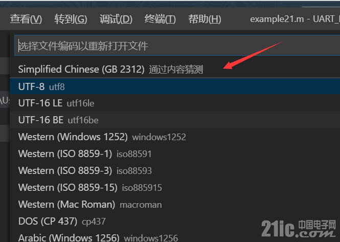

3 软件会猜测你的编码,单击这里
然后就没乱码了
