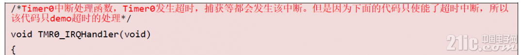

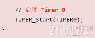

这个Timer_Init函数里面使能时钟和IP选择时钟源的函数和3.1节系统初始化中的不太一样,该节中IP选择时钟源和使能时钟调用的是函数,而3.1节系统初始化中是直接访问寄存器的方式。这两种方式都可以。3.1节的方式比较节省ROM,本节的方式容易修改。
上面的代码选择外部高速晶振做Timer0的时钟源,并使能Timer0的时钟。配置Timer0为周期模式,每秒发生一次中断。如果TIMER_Open之后还想修改中断发生的频率,可以调用下面的宏定义修改:
