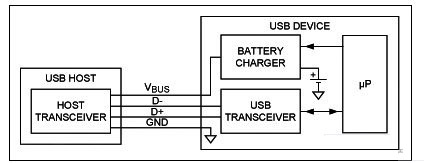

  器件可利用自身软件检测接口,或采用独立于系统资源、通过USB D+和D-数据线之间的互动进行检测的接口IC。这些功能设计的划分具体取决于系统架构。例如,已经采用微控制器或专用IC管理电源的设备,可能更倾向于使用IC进行端口检测和电流选择。由于这些设备能够通过USB连接主机并进行通信,可根据枚举和配置结果选择充电。这些选择可以由应用处理器控制,或者是由负责电源管理及其它系统功能的独立微控制器控制。系统检测端口类型、枚举,并向充电器发送相应指令。充电器负责处理充电的硬件和安全事项,具有内置门限,使系统不会损害电池(图1)。

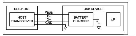

  图1. 无枚举充电器。USB收发器和微处理器处理USB枚举,然后微控制器将电池充电器设置在正确的参数

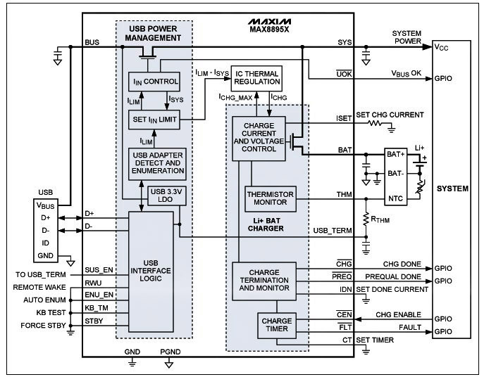

端口检测和自枚举充电器  MAX8895判断如何使用所提供的输入电源,与系统*估电源无关。充电器自动确定适配器类型,能够区分以下类型:
  1. DCP:500mA至1.5A
  2. CDP (主机或集线器):高速充电时达到900mA (啁啾期间为580mA);低速和快速为1.5A
  3. 低功率SDP (主机或集线器):100mA
  4. 大功率SDP (主机或集线器):500mA
  所提供的电流支持电池充电或系统供电,或在它们之间进行分配。如果在长达10ms内未检测到总线流量,内置挂起定时器自动触发挂起。
  除了自动优化来自USB及适配器电源的电流外,MAX8895还巧妙处理适配器、USB供电和电池供电之间的转换;允许系统在必要时利用所有能够利用的输入电源(图3)。施加电源时,电池耗尽或没有电池同样可以保持工作。集成了所有功率控制MOSFET,无需外部二极管。热调节环路在极限温度下自动降地充电电流,以降低管芯温度。
  图3. MAX8895充电器自枚举,根据所连接电源的类型优化设置充电电流。即使是深度放电的电池,也能维持系统工作。

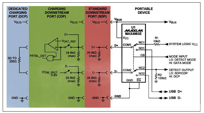

增加端口检测  BC1.1规定了检测端口类型的硬件方法。预计采用集成电路实现这一功能,如图2中的MAX8895,或在USB收发器中包括该电路。尽管如此,有些时候的首选方案依然是为现有充电器增加端口检测功能,至少包含其中部分功能。图4所示电路为一种基本的USB充电器检测方法,受系统微控制器控制工作。这种方法可检测DCP,但是不能区分SDP和CDP。它把两者均作为SDP,这就意味着有些情况下会丧失从CDP吸收更大充电电流的机会。在预算较低的设计中,这一缺陷是可接受的。
  图4. 高速USB开关实现有限的USB充电器检测形式
  图4所示连接方法支持如下有限端口检测功能。当便携设备插入三种端口类型之一时,VBUS为U1开关和设备的微控制器供电。U1的CB输入的逻辑低电平将其置于检测模式,D+线通过10kΩ上拉至系统逻辑电压,D-通过100kΩ拉至GND。如果连接的是DCP (D+与D-短路),D-将变为高电平;如果连接的是SDP或CDP,D-及检测输出将为低电平。如果检测到SDP或CDP,系统将驱动CB为低电平,将开关置于数据模式,该模式下将D+和D-连接至数据通路,用于枚举及其它数据传输。以上方法有一个局限性:插入CDP时无法识别,从而不能立即充电,尽管在枚举后可从CDP充电。

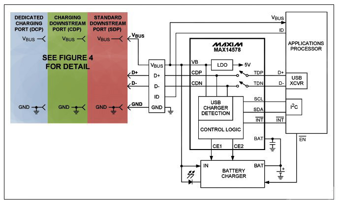

图5所示为完整的端口检测。MAX14578包括检测连接设备(USB电缆、USB CDP或专用充电器)所需的所有电路,并控制外部锂离子电池充电器。设备执行与USB电池充电规范1.1兼容的检测逻辑,包括数据触点检测、D+/D-短路检测和CDP识别。另外,它有一个充电定时器和低电池电量监测器,用于支持USB BC1.1“无电电池”充电机制。  MAX14578具有一个数据开关,适用于USB高速和初始(全速和低速)信号。它具有低导通电阻(RON)、低导通电阻平坦度以及非常小的电容。CDN和CDP引脚还具有高达15kV的人体模式ESD保护。
  图5. 利用MAX14578 USB充电端口检测器和数据开关IC,可为充电器增加完全兼容于USB BC1.1的端口检测功能。

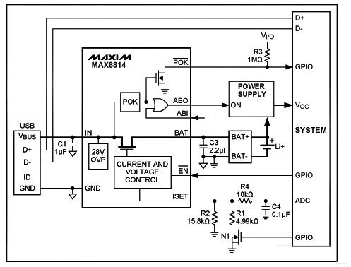

  在图6中,为USB设备增加了简单的Li+电池充电功能。MAX8814可配置为通过100mA或500mA USB端口为电池充电。电路初始化为100mA,然后微控制器枚举主机,以确定其电流驱动能力。如果USB端口允许,通过导通电流设置网络的N1和R1,增大充电电流。大电流充电标称设定为425mA,以避免超过考虑容限后的SDP 500mA限制。充电器还具有一个自动启动电路,当连接有外部电源时,提供输出信号(ABO)通知系统。图6尽管兼容USB,但并不符合BC1.1标准,所以需要枚举才能充电。
  图6
  图6. MAX8814为USB设备增加充电功能提供了简单、引脚数少的解决方案。枚举受系统控制,利用ISET引脚监测和控制充电电流。这种设计兼容USB,但并不符合BC1.1标准,所以需要枚举才能充电。

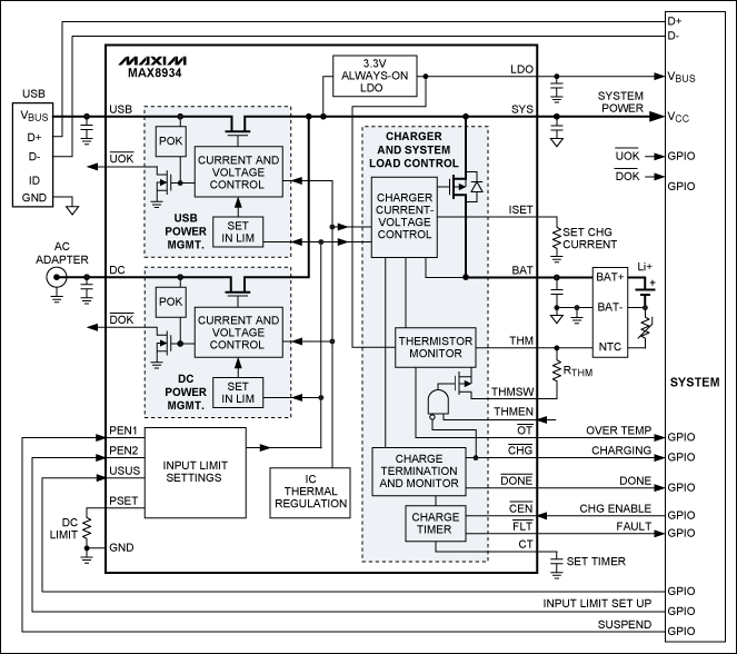

  图9. 具有智能电源选择器的双输入USB/适配器(例如MAX8934),在连接外部电源时能够立即为系统供电,并同时为完全放电的电池充电。
 楼主| 加班加点 发表于 2011-8-23 19:19 | 显示全部楼层
 图9中,系统负载输出(SYS)和电池(BAT)之间的内置低阻(40mΩ) MOSFET在充电和放电工作期间负责多项功能。充电期间,该智能电源选择器开关充分利用有限的USB或适配器电源,在确保系统供电的前提下为电池充电。它还将电池作为一个缓冲储能装置,在负载瞬时发生超过输入限流的峰值电流时保证系统供电。放电期间,该开关提供一条从电池到系统的低损耗通路。
  系统软件处理与USB主机的通信并向充电器发送命令。MAX8394管理充电硬件,并提供简单的通信,设置USB、适配器充电相关的参数。预设USB输入电流门限,确保不超过规定的限制,适配器使用用户设置的电流。充电器还向系统提供完整的状态和故障信号。
  MAX8934具有最新的充电安全特性,包括日本电子信息技术产业协会(JEITA)规定的与温度相关的充电协议,在温度升高时暂停或减缓充电。此外,输入具有高达16V的过压保护(OVP),并且器件在极端条件下通过减小充电电流限制温度的上升。

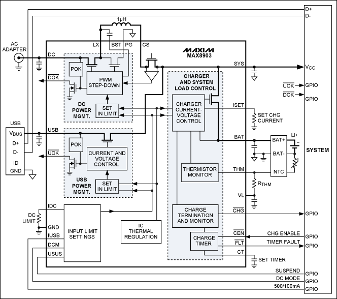

高达2A的开关模式快速充电器,发热最小  有些紧凑设备需要较大的充电电流(超过1A),无法承受线性充电器在高充电速率下产生的过多热量。针对这种需求,MAX8903 (图10)提供了一个4MHz DC-DC转换器,在保持器件最小面积的同时,能够从适配器电源为电池提供高达2A的电流。与MAX8934一样,MAX8903为双输入设计,通过独立的连接接受USB和适配器输入。与之前输入电源和电池电源关断操作一样,自动进行电源之间的切换。
  图10. 具有智能电源选择器的MAX8903开关模式充电器,可从适配器输入提供高达2A电流,从USB源提供500mA电流。
  MAX8903的4MHz开关频率使开关模转换器的有源元件保持在最小尺寸,在考虑了较低的功耗后,利用该器件构建的2A充电器会小于等效的线性充电器。实际上,考虑到热耗散,大多数便携设备在任何条件下都不能支持2A的线性充电架构。

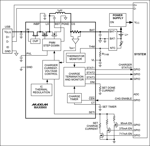

  尽管USB充电规范对电源适配器和充电器进行了一定程度的强制要求,但是针对便携设备的USB设计仍然比较混乱,尤其是那些选择使用普通圆形插头作为电源的应用(只使用适配器或者是双输入设备非常普遍)。用户极容易使用“随手找到”的、但输出电压甚至极性是错误的适配器。通过在充电器电源输入端集成正、负22V保护,MAX8900能够减轻设计人员的负担:无需外部保护器件或MOSFET开关(图11)。
  图11. 具有±22V过压和极性反接保护的直接连接开关模式充电器
  MAX8900是一款直接连接充电器,系统通常连接至电池。其3.25MHz开关频率允许使用非常小的外围器件,并提供高达1.2A的充电电流,热耗非常低。除了双极性输入保护外,还根据JEITA规定,按照温度的变化调整充电参数。

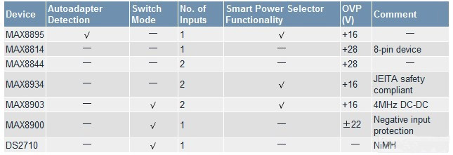

  表1汇总了以上讨论的充电器,这些仅仅是Maxim产品的一小部分,更多产品选择请访问电池管理。
  表1. 具有代表性的USB电池充电器
