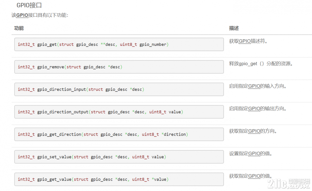

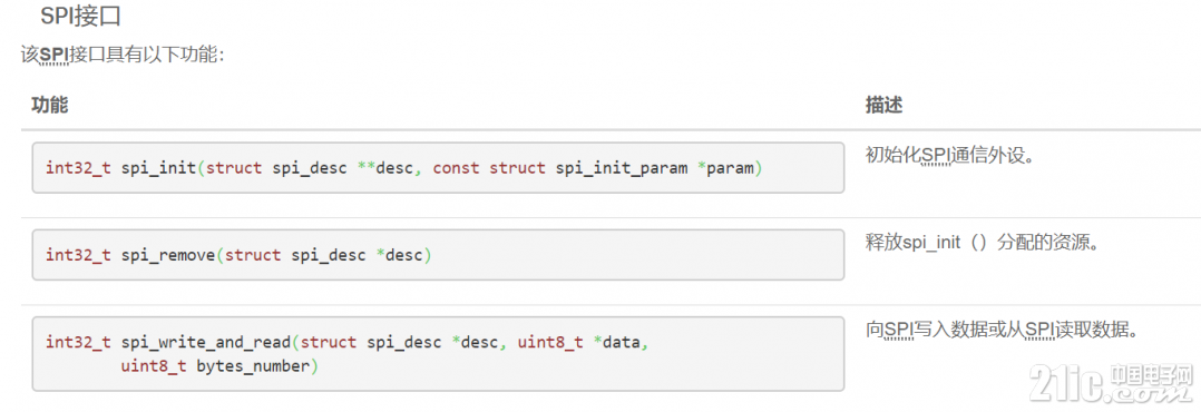

有人用stm32f407的硬件spi与AD7175-8进行通信,我都快调试了两个月了,就是没办法读取到数据,有哪位大神帮忙解决一下吗?
xinpian101| | 2018-11-29 23:38 | 只看该作者
官方给的有软件包啊,里面看看有没有
xinpian101| | 2018-11-29 23:39 | 只看该作者
https://wiki.analog.com/resources/tools-software/uc-drivers/ad717x
xinpian101| | 2018-11-29 23:40 | 只看该作者
xinpian101| | 2018-11-29 23:41 | 只看该作者
另外还可以使用IO模拟
xinpian101| | 2018-11-29 23:42 | 只看该作者
所以你还是看看官方的驱动方法介绍和驱动程序吧,随便修改修改移植一下就行了。
xinpian101| | 2018-11-29 23:43 | 只看该作者
你都搞2个月,起码1万块钱吧,还没搞定。要不 给五千,我帮你写这一部分代码。
xinpian101| | 2018-11-29 23:50 | 只看该作者
https://github.com/analogdevicesinc/no-OS/tree/master/drivers
上面是总地址
https://github.com/analogdevicesinc/no-OS/blob/master/drivers/generic_platform/platform_drivers.c
这个是关键点,你只要完善这个里面的实现方式,就可以直接调用库函数了。
