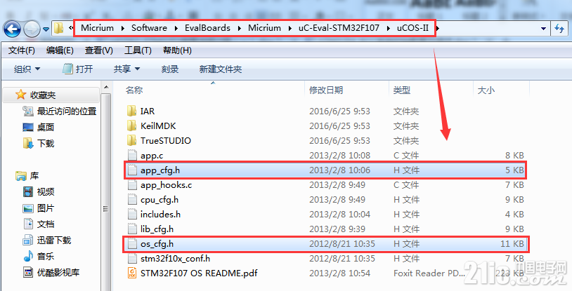

 楼主| aizaixiyuanqian 发表于 2018-11-29 23:17 | 显示全部楼层
app_cfg.h是应用配置的文件(如:任务优先级、堆栈大小等)。
os_cfg.h是系统配置的文件(使能相应功能函数,也就是所谓的裁剪系统)。
将这两个文件提取至我们自己新建工程app文件夹下。

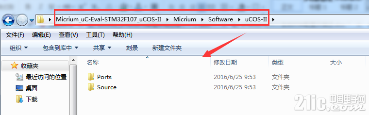

 楼主| aizaixiyuanqian 发表于 2018-11-29 23:20 | 显示全部楼层
Ports是与系统息息相关的端口配置文件。
Source这个不用说了,就是OS全部文件。
拷贝整个uCOS-II文件夹(里面)到我们工程。

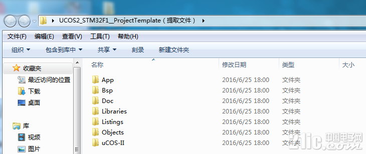

 楼主| aizaixiyuanqian 发表于 2018-11-29 23:23 | 显示全部楼层
整合提取的文件
Micrium官网下载的文件 + ST下载标准外设库 + 提取整合
= UCOS2_STM32F1_ProjectTemplate(提取文件),如下图:
