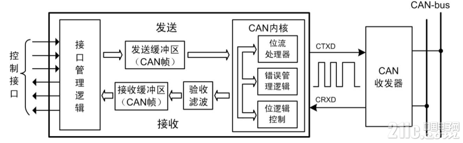

 楼主| stm32jy 发表于 2018-11-30 21:48 | 显示全部楼层
CAN 控制器结构
