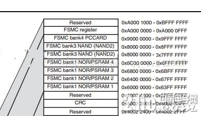

其实很简单:
fsmc就是为了扩展内存的,如我们在STM32芯片外添加一个sram芯片,那么我们只需要把 sram芯片的地址线和数据线和STM32连接后,然后将内核规定的地址数赋给sram的地址,那么我们就可以通过内核规定的地址去访问sram芯片了
