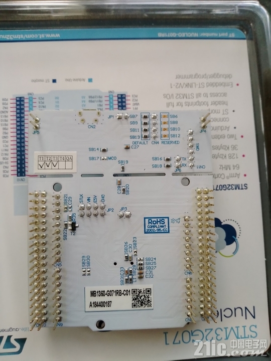

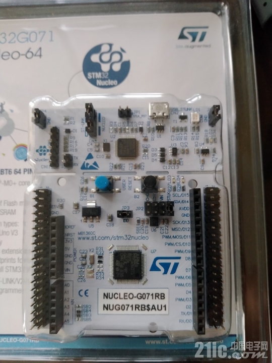

哈哈,大伙新年快乐。。。。不多说了,直接上图了。。。

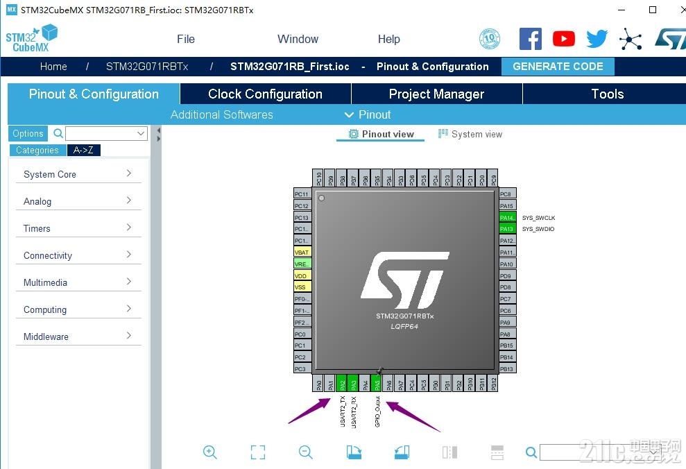

别的就不多说了,直接上CubeMx了。。

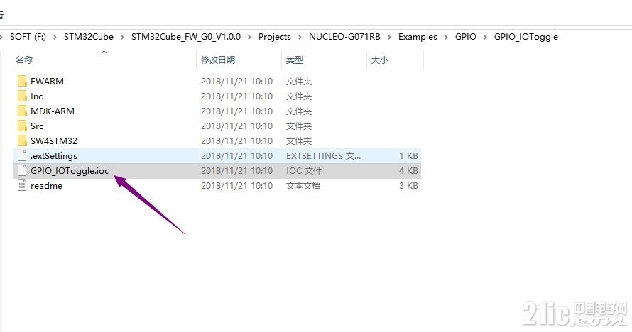

我更新到了最新的CubeMx 5.0 下载了G0的HAL库
找到了,STM32G071RB下的,居然新的库里添加了
CubeMx创建的工程文件。。
不过什么配置都没有,还是得需要手动配置下。。
那好,我们就接着这里工程做些简单的修改,就可以生成测试工程了。。
开启SWD
配置下系统时钟频率最高64MHz

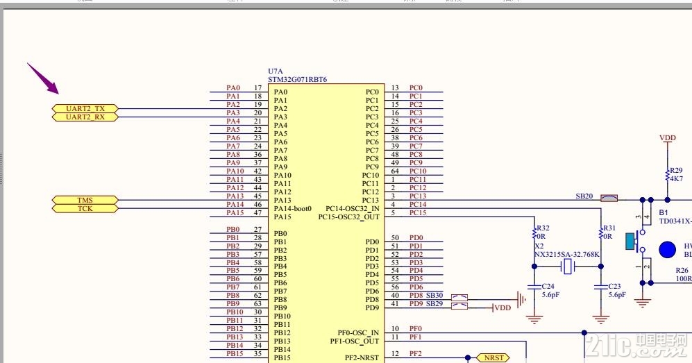

配置了串口2+led
CubeMx生成工程后直接添加了简单的测试程序,串口工具里就可以看到输出了。。。

NUCLEO-STM32G071RB原理图 Nucleo-Stm32g071RB.pdf (4.84 MB, 下载次数: 89)

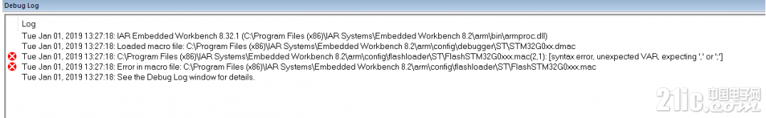

使用IAR编译下载过吗,我用IAR编译G0的SDK中的工程没有问题,STM32CubeMX生成的工程也没有问题,但是下载时总是提示出错。 0003.png
错误日志:

我测试了下,iar 下G0下载确实有问题。。。
