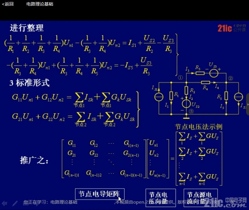

21IC公开课中有个电路理论基础,说这个矩阵必定是对称的:
早在1953年的国际电路圆桌会议上,有人精妙的指出:这个对称,既非偶然,亦非必然!
