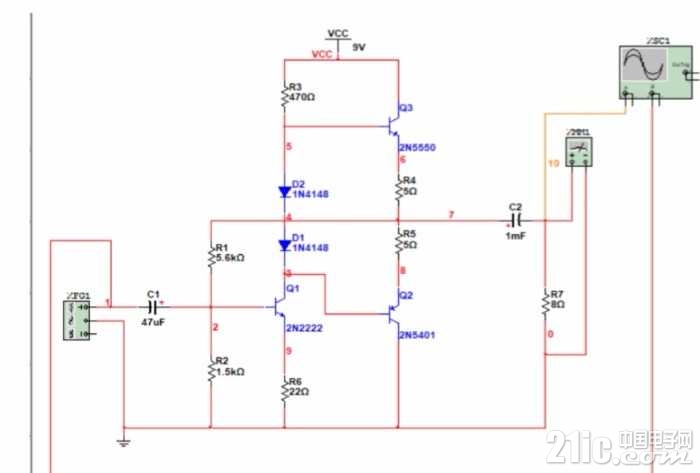

 楼主| bqmy 发表于 2019-1-3 13:32 来自手机 | 显示全部楼层 |阅读模式
这个Q1 三极管的作用是什么?
xukun977 发表于 2019-1-3 14:04 | 显示全部楼层

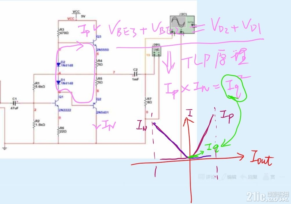

Q1是GA增益级,同时这一级要为下一级做偏置,所以Q1这一级身兼两职。由于增益和偏置互相牵扯,不能独立调节,好多高性能运放不用这种FFB偏置架构,而用FBB结构。
偏置原理如下图:
xukun977 发表于 2019-1-3 14:21 | 显示全部楼层

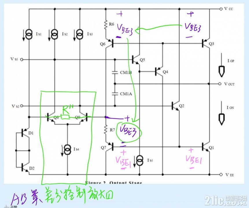

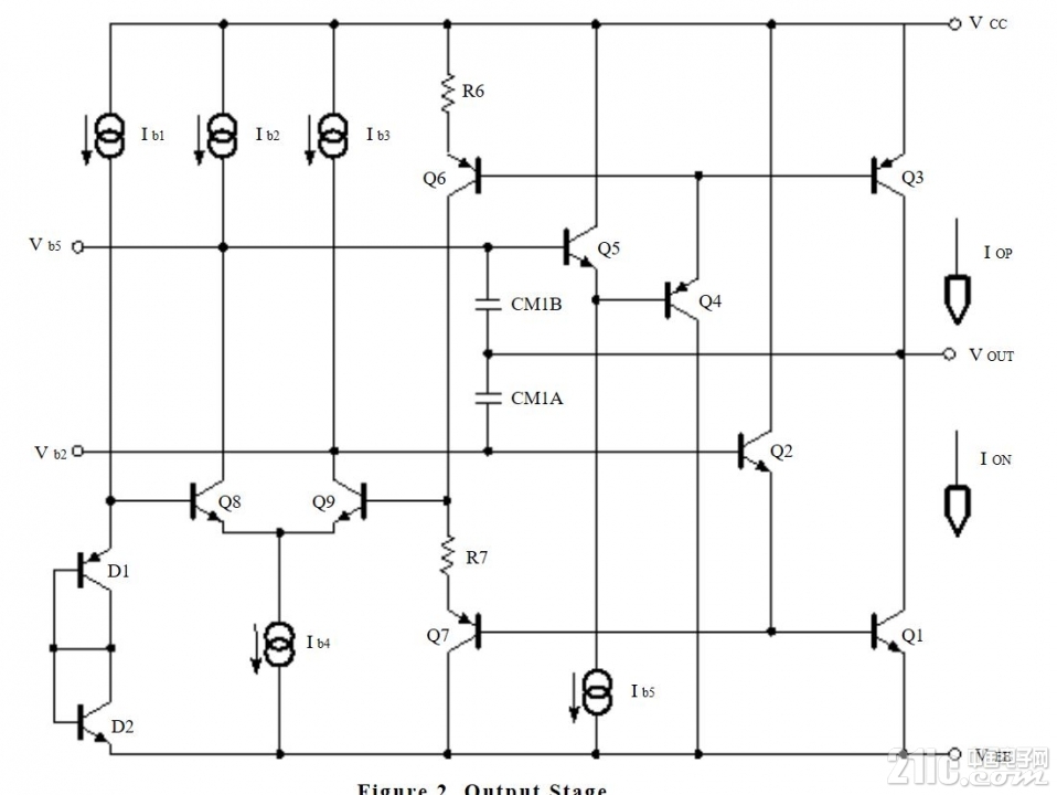

FBB型偏置结构见NE52系列高性能运放:
xukun977 发表于 2019-1-3 14:30 | 显示全部楼层
其偏置原理见下图:
请注意,左下角那个“差分控制放大器”,右边输入的是推挽输出管的两个VBE之和,左边输入的是两个二极管电压之和。
所以本质上,上图的偏置原理,和顶楼的那个偏置原理相同,目的都是使两个和相等,只不过两个原理一个是前馈,一个是后馈罢了。

hk6108 发表于 2019-1-3 22:07 来自手机 | 显示全部楼层
Q1是GA增益级,同时这一级要为下一级做偏置,所以Q1这一级身兼两职。由于增益和偏置互相牵扯,不能独立调节 ...
Q1 是 电压增益(又名跨阻)级,
那个 R3 嘛,在运放里当然会换成恒流元了,才不会留个抽头给你玩自举哩。
