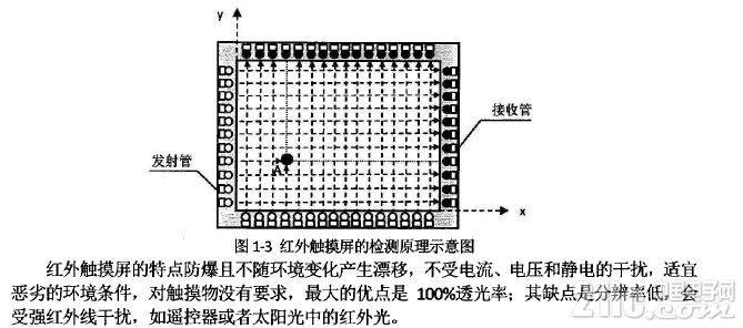

    红外触摸屏最早出现在1992年,分辨率只有32x32,要求在一定的遮光环境使用,经
过20多年的发展,从1992年的第一代,发展到现在的第五代,分辨率达到1000x720,支
持手写输入和多点触摸,取得了非常大的突破fsl。现在,红外触摸屏可用于无强光干扰的各
类公共场所和工业控制场所,在大尺寸方面有很大优势,发展前景良好。
    由于红外触摸屏的工作原理,导致了一些不可避免的缺陷,主要集中在分辨率和光干扰
两个方面(91。随着技术的进步,这两方面的缺陷正在逐步改善,近几年又新兴了多点触摸技
术,为人机交互领域带来了新的突破1o1。因此,目前国内外对于红外触摸屏的研究主要集中
在以下三个方面:

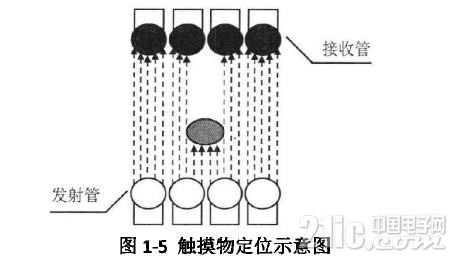

    1、高分辨率
    分辨率是触摸屏的一个重要指标,早期的红外触摸屏分辨率低,对于接收管来说,只有
收到和没收到两种情况,触摸屏的分辨率就是红外管的对数。当代产品已经解决了这个问题,
主要处理措施是将接收到的光强信号进行量化分级,触摸物的位置不同,接收到的信号强度
也有所不同,利用位置与信号强度一映射的关系,可以得到较高的分辨率
東南博士|  楼主 | 2019-1-10 12:39 | 只看该作者
    如图1-5所示,在数据的处理过程中,对于红夕港收管收到的信号,不仅要判断其是否
被阻挡,还要判断出被阻挡的程度,因此红夕撇摸屏的分辨率如公式1-2所录izl.
          触摸屏分辨率=红外管对数x单对红外管能实现的分辨率(1-2}
    其中单对红外管能实现的分辨率由模数转换精度来确定,目前流行的模数转换芯片位数
很多,8位、10位、12位其罕甲高的都有,可以根据使用条件具体选招1] o
    该方法软硬件实现都较容易,是成熟技术,得到了广泛的应用。但是,该方法只是依靠
软件实现提高了触摸屏的逻辑分辨率,没有从根本上解决物理分辨率低的问题。

    a点和C点是真实触摸点,A点的坐标为(x1, Y1), c点的坐标为(x2, yz,但A点
和C点同时按下,坐标就会重叠起来,处理器算出多个坐标数据,形成B点((x1, Y2)和D
点(x2, y1)两个伪点,触摸屏便不能正确响应用户的操作。

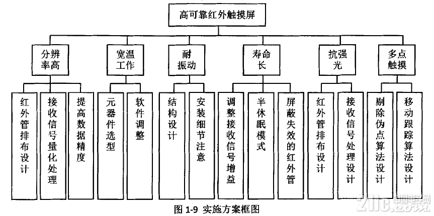

    针对六大特点,本文进行了如下的工作,如图1-9所示。
東南博士|  楼主 | 2019-1-10 12:42 | 只看该作者
    1、对于高分辨率,除了采用目前流行的成熟技术,即将接收到的光强信号利用A/。转
换进行量化处理,提高逻辑分辨率外,还设计了一种新型的红外管排布方式,从根本上提高
触摸屏的物理分辨率,同时采用硬件和软件的方式提高数据的精度。
    2、关于工作温度范围宽的要求,首先从硬件选型方面进行保障,采用温度等级高的元
器件进行设计,其次通过软件的方式,消除温度剧烈变化对红外管性能的影响。
    3、振动性能好,红外触摸屏无需玻璃、软膜等构造,从原理上即可保证耐振性,主要
工作量在结构设计上:PCB板外框与显示器表面完全匹配并有凹槽卡住,另外在安装过程中
采取一些减震措施。
    4、寿命长,一方面通过半休眠工作方式和可调信号增益的方法在寿命期内进行维护;
另一方面当红外管损坏后,采用软件的方式,将不正常的红外管屏蔽剔除,利用临近管对替
代,延长触摸屏的使用寿命。
    5、对于抗强光干扰,设计了籍位电路滤除环境光的影响,再利用光线方向的单一性,
设计了红外管双备份布局方式,有效去除强光干扰。此外,还采取了物理防光措施,减少了
环境散射光的影响。
    6、对于多点触摸,利用软件控制红外管斜向扫描,通过计算距离的方法识别真实触摸
点,剔除伪点;同时设计了两点移动跟踪算法,对两个移动点的位置进行快速判断,避
免了画线延迟、断线等现象的出现。
    针对大尺寸的难点,开展的工作如下:
    1、选择高性能的红外发射管和接收管,缩短采样时间,提高触摸屏响应速度;
    2、设计合理的驱动方式,减少驱动芯片和I/O口连接线;
    3、设计增益放大电路,对收到的红外信号进行放大处理,杜绝误判断的发生。

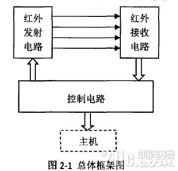

    红外触摸屏的工作原理决定了系统的总体构架围绕三个子模块进行:一是红外发射
电路子模块,二是红外接收电路子模块,三是控制电路子模块,如图2-1所示。
14
東南博士|  楼主 | 2019-1-10 12:45 | 只看该作者
    红外发射电路和接收电路分布在屏幕的边框上,通常发射电路位于相邻的两条边,接收
电路位于相对的另两条边,横向负责X坐标的扫描,纵向负责y坐标的扫描。发射电路的作
用是依照一定的次序发出红外光;接收电路负责接收相应发射管发出的红外光信号[25】c
    控制电路负责协调发射电路与接收电路的同步工作,控制发射电路和接收电路不断
扫描,循环采集收到的电压信号,判断是否有触摸,当触摸发生时,将收到的电信号进
行增益放大和A/。转换,经算法处理为坐标值,再按照一定的通讯协议发送给主机。
    红外发射电路和接收电路主要涉及硬件设计,控制电路则融合软硬件的精华,包括
光电信号的采集与处理、微弱电信号的调理放大、高速模数转换系统的设计以及有无触
摸的判断、坐标的计算、多点触摸的处理等算法。
    值得注意的是,硬件设计和软件设计这两项并不孤立,而是相辅相成,互补共存的,
设计时要综合考虑。硬件平台要能跟上软件运行的速度,软件算法要结合硬件电路原理
进行设计。

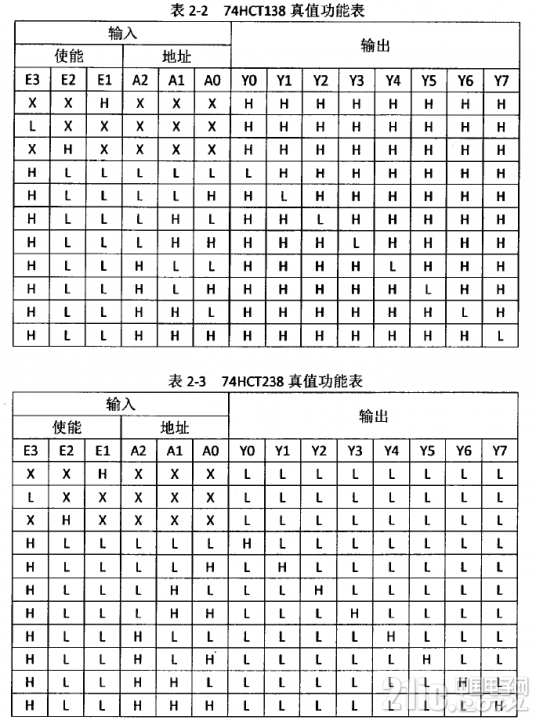

    由图2-2可知,红外发射管的控制部分由74HCT138, 74HCT238, U1Q2003三种芯
片及三极管共同完成。其中74HCT138和74HCT238控制发射管的正极,74HCT238和
ULQ2003控制发射管的负极。
    74HCT138和74HCT238都是高速的三八译码器,按照三位二进制输入码和输入条件,
从八个输出端中译出一个。它们都具有三个使能端,其中两个低有效,第三个高有效。
二者的区别在于74HC丁138被译出的一个端口为低电平,其余七个端口保持高电平,真
值功能如表2-2所示[26];而74HCT238正好相反,被译出的一个端口为高电平,其余七
个端口保持高电平,真值功能如表2-3所示[Iz}l

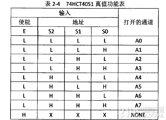

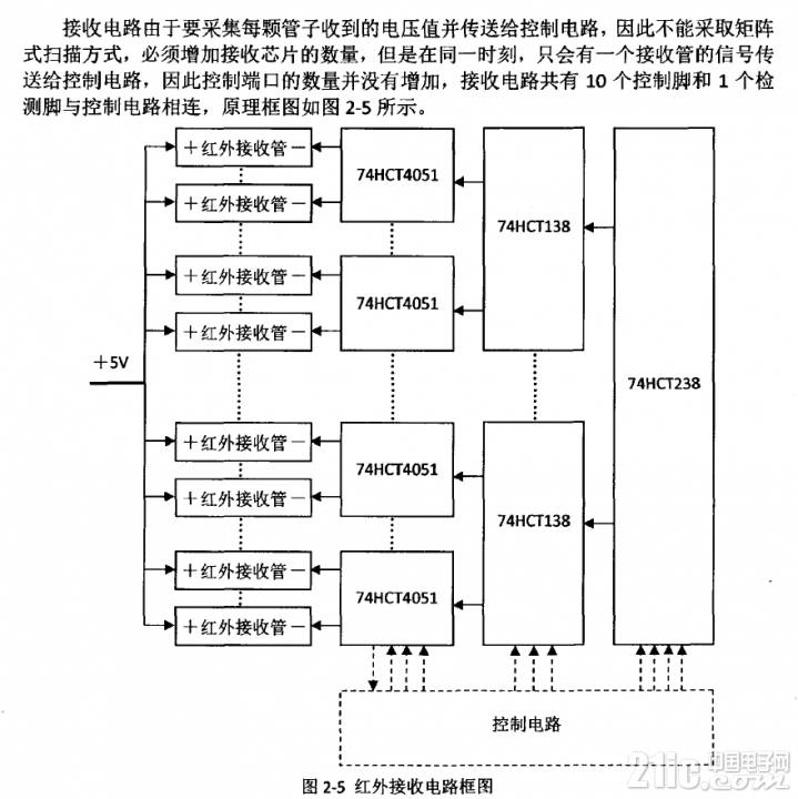

    由图2-5可知,红外接收管的控制部分由74HCT138, 74HCT238及74HCT4051三种
芯片共同完成。
    74HCT4051是一个高速的八通道数字控制模拟电子开关,有三个地址选择端和一个
低有效的使能端,八个独立输入/输出端和一个公共输出端,其真值表如表2-4所示(zsl
