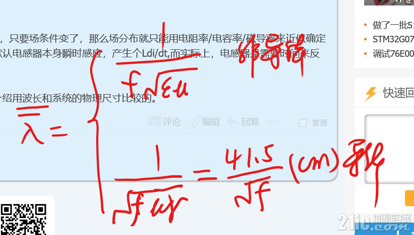

故事还要从集总参数系统和分布参数系统说起。
在低频电路理论中,我们假设基本元件RLC的特性,与端口电压,电流无关,例如一个10k的电阻,无论端口电流电压如何,它就是10K电阻。
电感和电容也是如此,其数值是个定值,大小仅仅与几何结构和固定的 物理特性-----电阻率,电容率,磁导率有关!
这种恒参数电路可以用 线性微分方程来描述它,所以叫线性电路,对应的元件叫线性元件。
严格来说,上面恒参数系统成立的条件是恒定场,只要场条件变了,那么场分布就只能用电阻率/电容率/磁导率来近似确定了,例如电感,如果用个时变电流i(t)激励它,默认电感器本身瞬时感应,产生个Ldi/dt,而实际上,电感器是需要时间来反应的,而且电感器各个部分响应时间有先后。
要想近似 合理,必须有个标准。一般教科书上介绍用波长和系统的物理尺寸比较的。
电磁学教科书上给的公式:

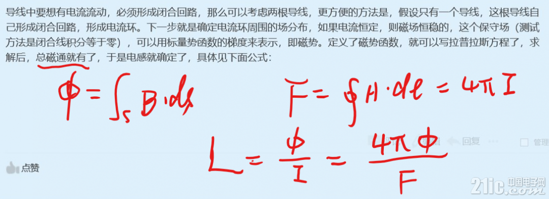

 楼主| xukun977 发表于 2019-1-14 18:03 | 显示全部楼层
现在可以计算导线的电感了。
导线中通过电流,就会在导线内部和导线周围的媒介中,产生磁场。一般来说,这两个场都要考虑,但是同时计算有难度,所以分两步考虑,先假设导体截面积和周围空间相比,可以忽略不计,于是内部场就可以暂时忽略了,最后会再补上。
导线中要想有电流流动,必须形成闭合回路,那么可以考虑两根导线,更方便的方法是,假设只有一个导线,这根导线自己形成闭合回路,形成电流环。下一步就是确定电流环周围的场分布,如果电流恒定,则磁场恒稳的,这个保守场(测试方法是闭合线积分等于零),可以用标量势函数的梯度来表示,即磁势。定义了磁势函数,就可以写拉普拉斯方程了,求解后,总磁通就有了,于是电感就确定了,具体见下面公式:
下面推导,解释了顶楼图片倒数第4段那句话的来由:
电感值与频率的关系,既有可能是随频率增大,也有可能是减小。
