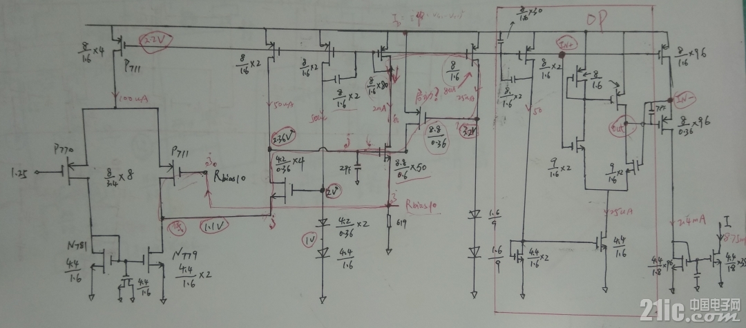

 楼主| xukun977 发表于 2019-1-17 13:18 | 显示全部楼层 |阅读模式
如下图所示,最左边输入是带隙基准过来的1.25V电压!最右边是输出电流!
相比较于分立件设计那种运放+管子+采样电阻的结构,图中那个619电阻可以调节电流!
通过对比,试着分析这个电路的工作原理!
