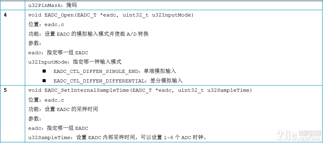

M451系列包含一个12位,带16个外部输入通道和3个内部通道的逐次逼近法模拟数字转换器(SAR A/D 转换器)。 A/D转 换器可以通过软件触发、PWM0/1 触发、timer0~3溢出脉冲触发、ADINT0, ADINT1中断EOC(转换结束)脉冲触发和外部管脚 (STADC)输入信号来启动转换。
dongnanxibei|  楼主 | 2019-1-22 15:29 | 只看该作者

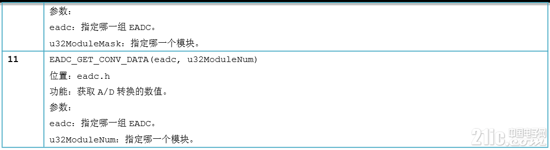

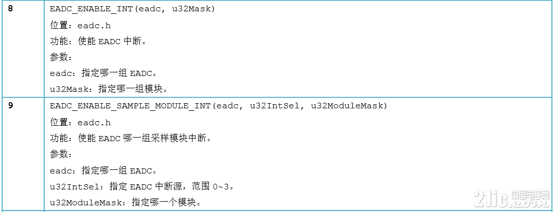

重点库函数
dongnanxibei|  楼主 | 2019-1-22 15:30 | 只看该作者

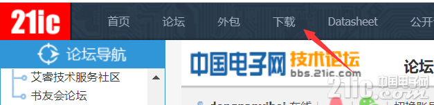

这个的原始文件在哪里有?
dongnanxibei|  楼主 | 2019-1-22 16:09 | 只看该作者
libinskk 发表于 2019-1-22 15:48
这个的原始文件在哪里有?
就在这个论坛。你找找
这个的原始文件在哪里有?
你去下载站搜搜看。

ADC中断和ADC采样中断有啥区别
