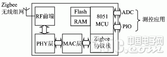

  Chipcon公司推出的高度整合的系统级射频收发器CC2430,如图3所示,集成了RF前端、128 KB闪存、8 KB RAM以及8051八位MCU核;另外还集成了模数转换器(ADC)、定时器、AES128协同处理器、看门狗、32 kHz晶振休眠定时器、上电复位和掉电检测电路,以及21个可编程I/O引脚。使这款产品就是一个具备Zigbee功能的SoC,可用于各种Zigbee 无线网络节点,包括协调器、路由器和终端设备等。
                                                         图3 CC2430 Zigbee芯片

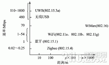

  作为WiFi下一代技术的WiMax,被设想成一项无线城域网接入技术,在传输距离和速度方面均胜过WiFi,最高接入速率为70 Mbps,信号传输半径可达到50 km。图4是以上几种无线通信技术的速率/距离比较。
                                            图4 几种无线通信技术速率和距离比较
   从图4中看,主要的无线技术都集中在1 Mbps以上的速率,新的标准还在追求更快的速率;而Zigbee恰恰是填补低速率端无线通信技术的空缺,与其他标准在应用上几乎无交叉。在实际应用环境中,低速率、低成本的无线通信在自动控制、无线传感器网络、家居自动化等诸多领域更贴近日常生活,同样具有广泛的市场。从现今的市场看,每一种无线通信技术的产品都有各自的一些特点,或在距离、或在成本、或在速率等方面,因此,在今后一段时间内,虽然会有一些竞争,但仍会有多种无线通信技术的产品在市场上共存。
