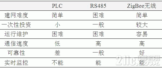

  目前,电能管理系统中运用的另外一些通信方式如低压电力线载波(PLC),RS485有线通讯都存在各种各样的弊端。表1列出了ZigBee与其他通信技术的比较,从表1中可以看出ZigBee技术优势比较明显。ZigBee技术是电能管理系统中一种非常理想的通信方式。它适用于一些短距离无线电能管理系统通信方式的实现手段,例如写字楼、办公楼、宿舍楼、工厂等无线电能管理系统,尤其适用于一些布线困难旧楼改造的能耗管理系统中。
  表1 ZIGBEE与其他信技术的比较

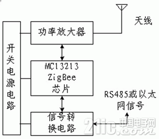

  ZigBee无线模块的原理框图如图2所示,它主要由开关电源部分、ZigBee无线传输部分及接口转换部分组成。
  图2 zigBee通信模块

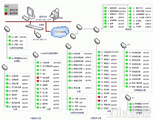

  目前,基于ZigBee无线网络配电管理系统在江苏江阴某仪表制造企业实施运行。系统采用电能分项计量的原则,监测生产工艺中的各个流程以及工厂各个用电回路的用电情况,以报表或曲线的方式进行统计显示。整个ZigBee无线网络配电管理系统使用的无线模块为21个,使用的表计为82块。
  图4 ZigBee无线网络通信图
  图4为ZigBee无线网络配电管理系统的通信框图,它详细的列出了82块表计的型号及监测的回路,其中主要监测的对象有各个开关柜、控制柜进出回路的用电情况,生产工艺中的各个工艺流程的用电情况,各条生产线用电情况,办公室的用电情况及各个空调回路的用电情况等等。通过这些统计分析,让管理人员充分了解整个工厂的用能情况,通过统计分析找出不合理用能因数,提出合理整改意见和措施。

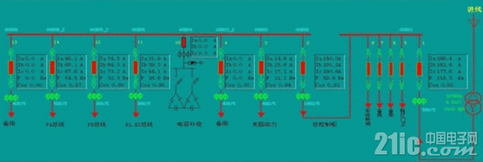

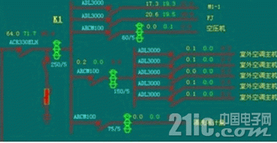

  图5为该厂区进线回路配电图,图上显示的参数都是主站软件通过ZigBee无线网络采集的各回路电力参数。图6是厂区几个主要配电柜的配电柜中K1柜的配电图。图上详细显示了K1配电柜各个回路的电力参数值,便于管理员更详细的了解工厂的用电情况。
  图6 K1配电图
图7为某段时间内的进线回路各项参数的具体数值,它详细地记录了进线回路三相电压、电流、有功电能、无功能电能、功率因素、频率参数。整个厂区各回路电能汇总如图8所示,它记录了某段时间内各个回路的耗电情况,包括各回路进行柜的总电能及分支电能。
