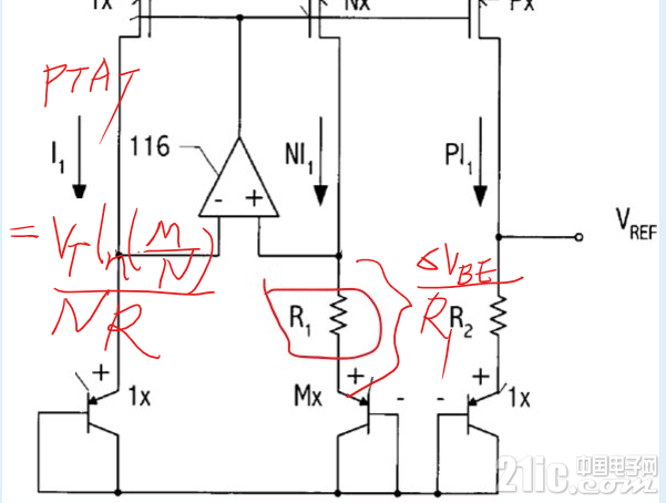

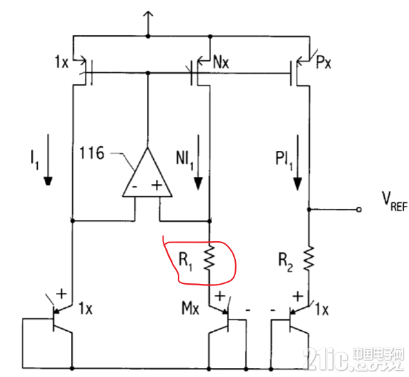

下图是教课书上的经典带隙基准电路,对于3V电源电压,这个基准VDS=3-1.2=1.8V,这么大的VDS,PSRR有保证。
随着电源电压不断下降,比如下降到1.8V了,这个电路性能可就没保证了,此时不想大规模修改电路,该怎么办?
方法是把电阻R1移动到Mx的基极!利用CMOS工艺中的双极管具有低β效应。
 楼主| xukun977 发表于 2019-2-10 12:43 | 显示全部楼层
解释:
关于经典带隙工作原理,世界上任何一本模拟集成电路设计教科书都有讲,所以不在赘述,只是简单概括。
它利用三极管的这两个电气特征:
看看修改后的电路,能不能对付低压。
CMOS工艺下的β很低,不高于10一般,所以通过修改,电路的电源电压可以低至1.6V左右,PMOS管不会工作在线性区,导致PSRR低于60dB
这种结构看起来好像就是将Ipata的大小在运放阶段放大了(β+1)倍,使得输出端R4阻值降低了些吧,为何能改变输出电压大小为1V呢??? 没有太理解,请再详细解释下可以吗?  发表于 2019-4-13 14:26

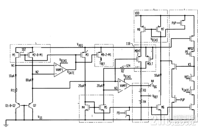

现代低压低功耗应用中,多数用MOS管取代双极管了,HK科大做到了nA级的基准。

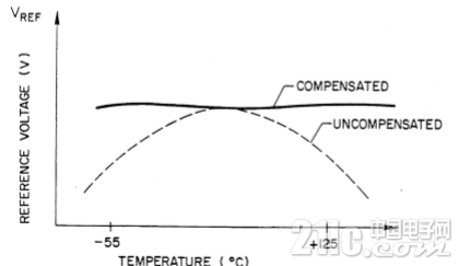

分段校正,效果虽然好,但是有点笨:
虚线是矫正前的,实线是矫正后的。

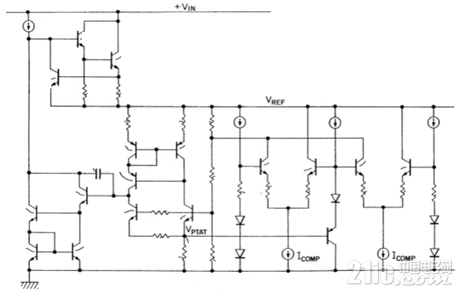

双极工艺下的,原理和上面差不多:
