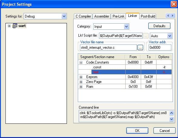

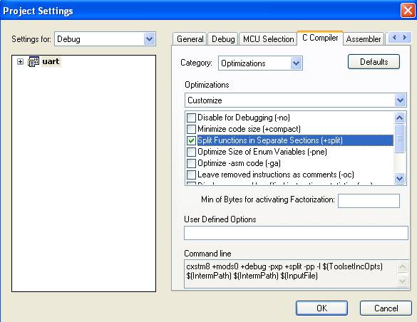

汉之云 发表于 2011-9-1 10:25 | 显示全部楼层
在 《C Cross Compiler User’s Guide for ST Microelectronics STM8》里面有方法:
1. 在 project settings - c complier - category /optimizations 中 选中 +split,目的是使函数在编译时模块化
2. 在 project settings - linker - category /input - segment - .text 的options 中 加入 ‘-k’ 选项,目的是在链接时将不使用的函数模块优化掉

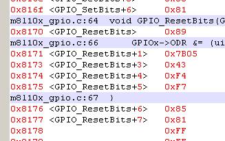

方法1(8楼).编译时只选minimize code size选项 编译后最后一条指令地址为81e7
方法2(7楼).按3楼所提供方法编译后最后一条指令的地址为81e9
方法3(6楼).手工删除stm8L10x_gpio.c中没有用到的函数,编译只选minimize code size选项,编译后最后一条指令的地址为8177.

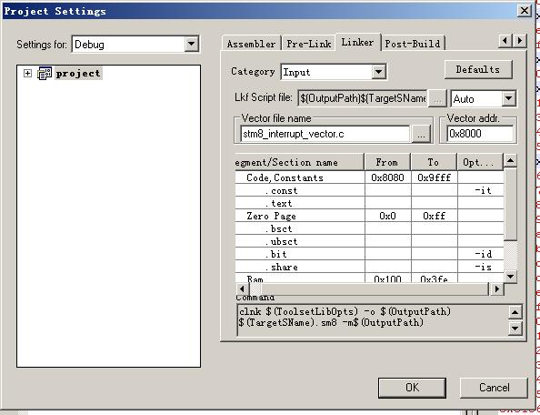

 楼主| smartpower 发表于 2011-9-1 21:34 | 显示全部楼层
5楼测试时的3种方法相关图片如下:
方法3:
该方法的gpio.c文件中只有用到的3个函数

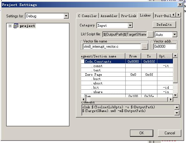

 楼主| smartpower 发表于 2011-9-1 21:38 | 显示全部楼层
方法2:
