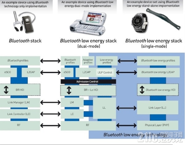

蓝牙低能耗架构共有两种芯片构成:单模芯片和双模芯片。蓝牙单模器件是蓝牙规范中新出现的一种只支持蓝牙低能耗技术的芯片——是专门针对ULP操作优化的技术的一部分。蓝牙单模芯片可以和其它单模芯片及双模芯片通信,此时后者需要使用自身架构中的蓝牙低能耗技术部分进行收发数据(参考图1)。双模芯片也能与标准蓝牙技术及使用传统蓝牙架构的其它双模芯片通信。
图1:双模芯片将使用其架构中的蓝牙低能耗部分与单模器件通信。
双模芯片可以在目前使用标准蓝牙芯片的任何场合使用。这样安装有双模芯片的手机、PC、个人导航设备(PND)或其它应用就可以和市场上已经在用的所有传统标准蓝牙设备以及所有未来的蓝牙低能耗设备通信。然而,由于这些设备要求执行标准蓝牙和蓝牙低能耗任务,因此双模芯片针对ULP操作的优化程度没有像单模芯片那么高。

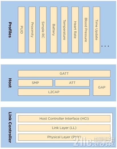

一些早期的应用迹象也许是,蓝牙技术联盟(Bluetooth SIG)试图通过发布首批配置(profile)进一步补充蓝牙版本4.0核心规范(包括了BLE):这些配置针对诸如个人用户接口设备(如手表)、遥控器、距离感应告警仪、电池状态和心率监视器等一些应用优化了蓝牙低能耗通用芯片。其它健康和健身监视配置(如血糖仪和血压计、周期性节律仪和周期性奇异电源)将随后推出(见图3)。
图3:蓝牙核心规范版本4.0定义了蓝牙低能耗技术的架构。
