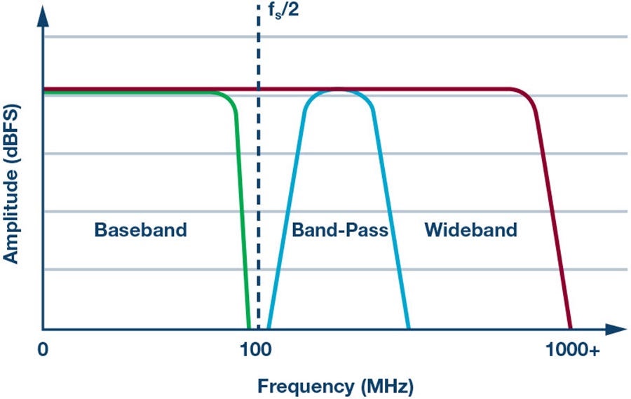

开始一个新设计时,需要决定的首要参数就是带宽。带宽为设计指明方向,引导设计人员开辟通往成功之路。本质上有三类前端可供选择:基带型、带通或超奈奎斯特型(有时也称为窄带或子采样型——基本上不会用到第1奈奎斯特区)以及宽带型,如图1所示。前端的选用取决于具体应用。
图1. 基带、带通与宽带,FSAMPLE = 200 MSPS。
基带设计要求的带宽是从直流(或低kHz/MHz区)到转换器的奈奎斯特频率。用相对带宽表示的话,这意味着大约100 MHz或以下,假定采样速率为200 MSPS。这类设计可以采用放大器或变压器/巴伦。
带通设计意味着在高中频时只会使用转换器带宽的一小部分(即小于奈奎斯特频率)。例如,还是假定采样速率为200 MSPS,可能只需要20-60MHz带宽,以170 MHz为中心。不过,随着新一代GSPS转换器类型产品的发布,市场呈现出向更高中频发展的趋势。因此,上述示例中的数值可能会多填充一个0。本质上讲,设计人员只需利用转换器带宽的一小部分就能完成工作。这种设计通常使用变压器或巴伦。不过,如果较高频率下的动态性能足够并且需要增益,也可以使用放大器。
宽带设计通常指需要全部带宽的设计。转换器能够提供多少带宽,用户就会使用多少带宽——供大于求!在三种设计中,这种设计的带宽最宽,因而是最具挑战性的前端设计。如果设计要求整个通带的平坦度为0.1dB,则更具挑战性。这类应用的带宽范围为直流或低kHz/MHz区至+GHz区。此类设计常常采用宽带巴伦耦合到转换器。
