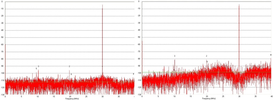

一个至关重要的未规定项目是PCB布局。虽然可规定内容的不多,但该项目会显著影响转换器的性能。例如,如果应用未能采用充足的去耦电容,就会存在过量的电源噪声。由于PSR有限,电源上的噪声会耦合到模拟输入中并破坏数字输出频谱,如图1所示。
图1. 电容与性能(左)和有限电容性能(右)
