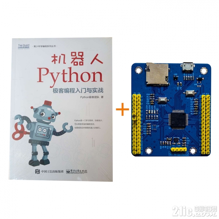

    TPYBoardv102开发板一块、跳线帽一个、数据线一条,搭配一本教材(可以自助选择是否需要),通过数据线将开发板与电脑连接就可以DIY各种你想要的Python小程序啦!
    再看一下今天的主角:TPYBoardv102开发板

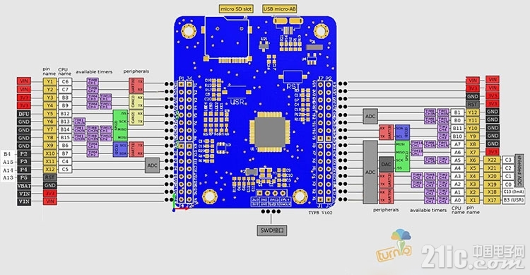

    TPYBoardv102v102的硬件特点(兼容Micro Python的硬件):
    ·  STM32F405RG MCU.
    ·  168 MHz Cortex-M4 CPU with 32-bit hardware floating point.
    ·  1 MiB flash storage, 192 KiB RAM.
    ·  USB口, 支持串口,通用存储,HID协议。
    ·  SD卡插槽。
    ·  MMA76603轴加速度计.
    ·  4 LEDs, 1复位按钮, 1通用按钮.
    ·  3.3V0.3A板载 LDO ,可从USB口或者外置电池供电。
    ·  30个通用IO口,其中28个支持5V输入输出。
    ·  2个 SPI接口,2个 CAN接口, 2个I2C接口, 5个USART接口.
    ·  14个 12-bit ADC引脚。
    ·  2个DAC 引脚。
    ·  1个SWD接口(新增)。
    PCB规格:
    ·  尺寸: 64mm X 54mm。
    ·  重量: 17g。
