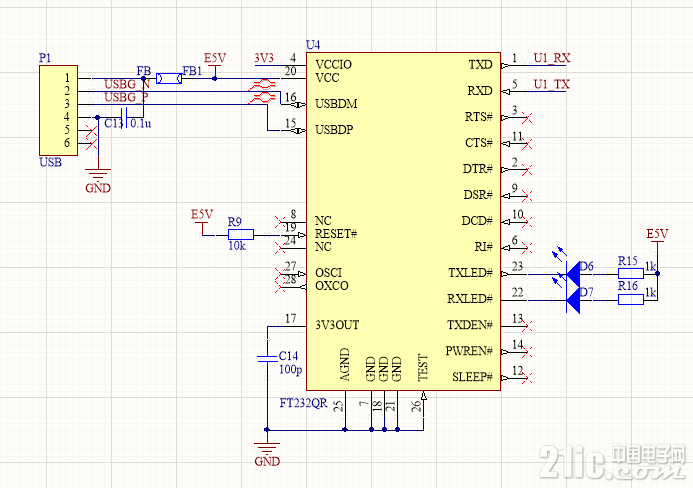

电路中采用stm32f103rct6作为单片机,使用ft232作为USB转串口芯片。
电路一开始还可以正常工作,但是之后的插拔操作就可能会导致stm32损坏,所以请问一下大家,这种情况是什么问题呢?请问有什么解决办法吗?万分感谢大家
下面附上ft232部分的电路图
mohanwei| | 2019-3-11 10:43 | 只看该作者
静电;地电位不等;信号线/电源线先接触……
接口串电阻限流,后面并联TVS

lightnbing|  楼主 | 2019-3-11 17:11 | 只看该作者
接口串电阻限流,后面并联TVS ...
感谢回复,问题解决了,芯片没有坏,是程序的问题,万分感谢

你插拔的是哪里,是USB吗
对,是usb接口的地方,后来问题解决了,芯片没有坏,程序的问题,万分感谢
