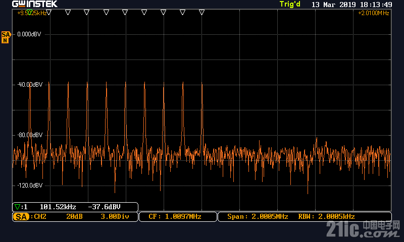

测量分为两种,一种是时域示波器:
一种是频域示波器:
上图是方波的频谱。

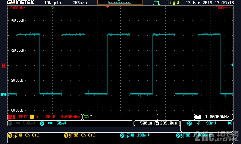

 楼主| xukun977 发表于 2019-3-13 17:30 | 显示全部楼层
上图中的阶跃信号,和教科书上常见的波形--阶跃信号,看起来相同,横平竖直,非常理想。

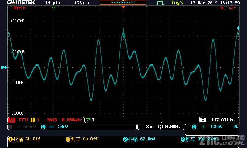

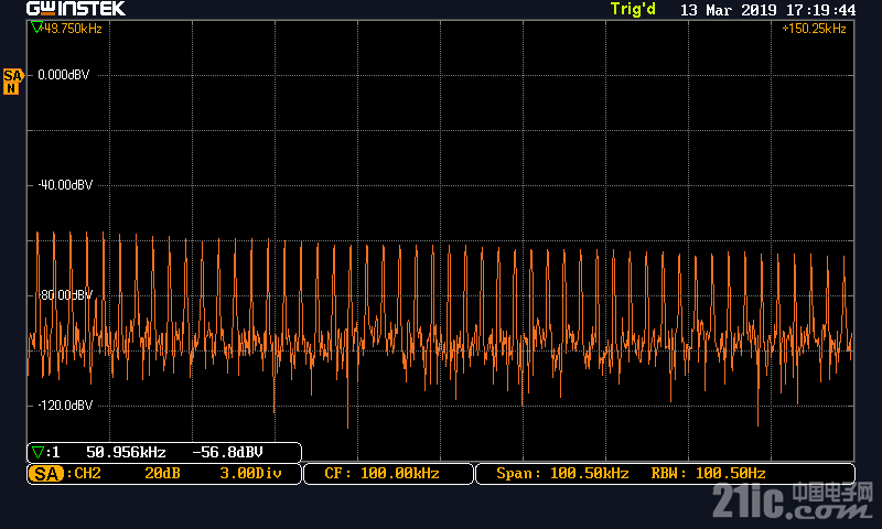

 楼主| xukun977 发表于 2019-3-13 18:15 | 显示全部楼层
信号发生器中所谓的多拼音:
原来是100k、200K。。。。1Mhz正弦波的叠加:

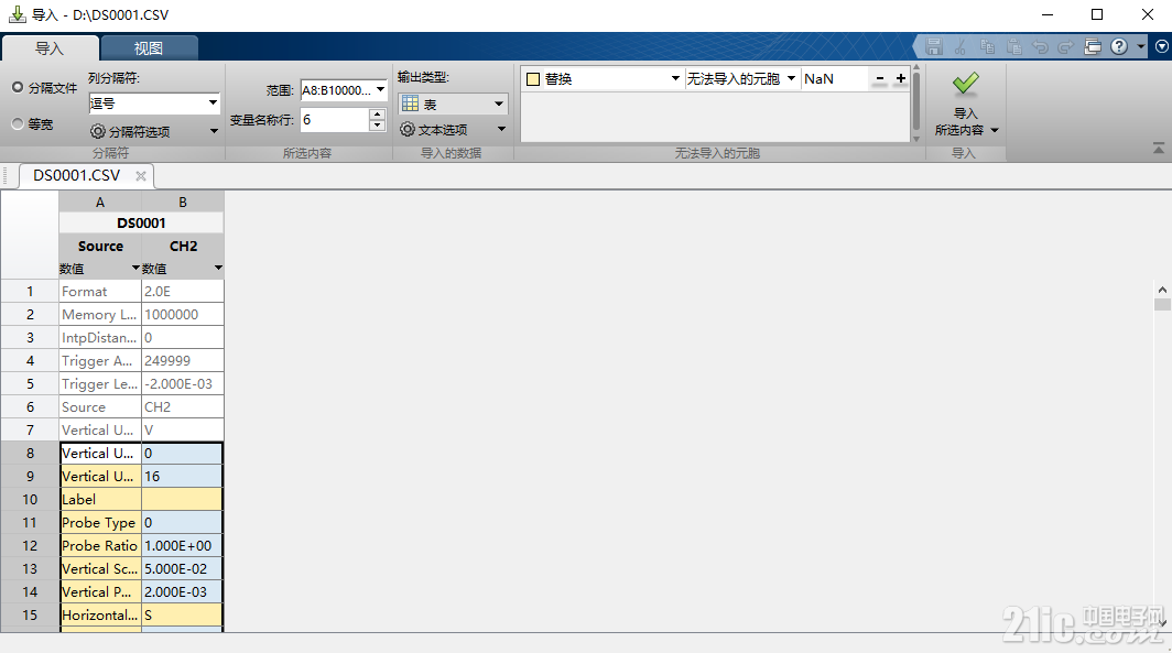

 楼主| xukun977 发表于 2019-3-13 19:37 | 显示全部楼层
把示波器波形数据csv调到matlab中读取的方法:
先保存CSV格式的数据:
然后把保存的CSV数据(DS0001.CSV)保存到matlab的读取目录下。
如果是深度存储数据,那么读取数据的时间可能会很长。
然后用matlab读取数据:
data = xlsread('DS0001.csv')
plot(data(:,1),data(:,2))
