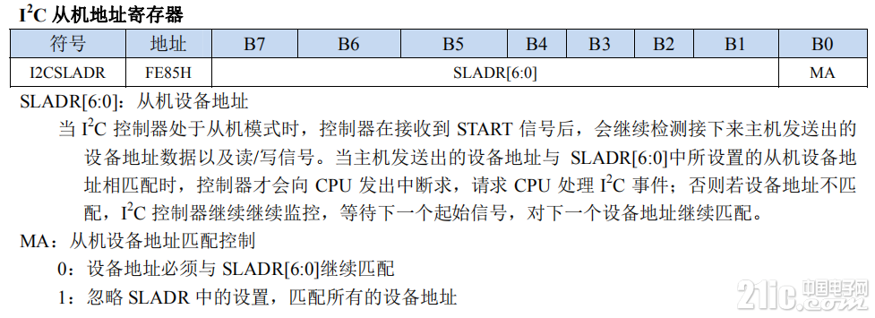

这个疑惑是关于STC8F的IIC从机中断的问题,
先看STCF手册描述: 001.png
设置参数:
  1. void iic_init(void)
  3. P_SW2=0xB0;     // 设置IIC的脚为  P3.2,P3.3
  4.     I2CCFG = 0x81;
  5.     I2CSLADR = 0x9C;    /////////////////////////////  设备地址是 0x4E,根据手册将设备地址左移1位
  6.     I2CSLST = 0x00;
  7.     I2CSLCR = 0x78;
  8. }
IIC从机中断:
  1. void I2C_Isr() interrupt 24

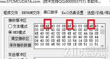

此时串口输出的数据:
显示是没有收到数据。

再看改动的设置参数:
  4. I2CCFG = 0x81;
  5. I2CSLADR = 0x4E;  ///////////////////////////// 设备地址是 0x4E,没有按手册的要求,直接写 0x4E
  6. I2CSLST = 0x00;
  7. I2CSLCR = 0x78;
  8. }
再看串口输出的数据:
这样就正确了!
***********************************疑惑的头晕线*********************************************
   什么情况啊?! 按照STC的数据手册写的,居然得不到正确的结果?!!!!!
