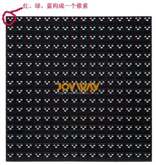

虚拟象素的实现方法
  按2红1绿1蓝设计好模组,那么实点与虚拟点的换算关系为:m=2m-1,m为虚拟点,n为实点 。例如当m=3时,实点像素为3×5点阵,虚拟像素为5×9点阵。由此我们可以得到,如果 n是行LED灯管数、m是列LED灯管数,那么实像素显示的像素点是m×n ,虚拟像素显示的像素点是(2n-1)×(2m-1),这样当m和n足够大时,就约等于2n×2m,也就是4m×n,所以是实像素的4倍 。
图1 虚拟像素实现原理
图2 虚拟像素显示屏的模组
3B1105|  楼主 | 2011-9-7 13:02 | 只看该作者
分析图2 中的模组,以绿灯为例,行有16颗灯,列有8颗灯。故其实点像素为16×8。因为采用了虚拟像素技术,其实际像素点数为(16×2)×(8×2),即增加了4倍。LED大屏幕为什么要使用虚拟象素

如何区分LED显示屏的实像素和虚像素
  通常我们可以通过下面的方式来区分它们:虚拟像素屏的点是分散的,实像素屏的点是凝聚的。虚拟像素的发光点在灯管间,实像素的发光点在灯管上。 通过比较图2和图3可以很容易知道两者的区别。
图3 实点像素模组
