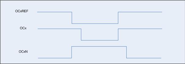

目前旧产品需要升级,准备使用STM32,但是在PWM实验的时候发现,PWM互补输出的死区只能按照参考手册的方式输出,但是我们需要下面的画的那种方式输出。
请问版主和各位朋友,如何做到?

下面一张图为我们想要的输出方式

10KHz PWM波,25%占空比,死区时间3.55us
eagle109|  楼主 | 2011-9-14 10:16 | 只看该作者
PWM1和PWM2模式,以及输出极性,我都调整过,没有用
香水城| | 2011-9-14 10:24 | 只看该作者
把OCx与OCxN对换一下可以吗?即把上下桥臂的驱动信号换一下。
eagle109|  楼主 | 2011-9-14 10:30 | 只看该作者
对换之后效果也是一样的
我的目的是:在死区波形处,OCx和OCxN同时为高电平
但是实际情况是:在死区波形处,OCx和OCxN同时为低电平了
acgean| | 2011-9-14 10:32 | 只看该作者
把上下桥臂的驱动信号交换 是不行的.
pwm 模式没有关系,
应该是把 输出极性 (CCxP, CCxNP) 变换一下 (也就是都变1).

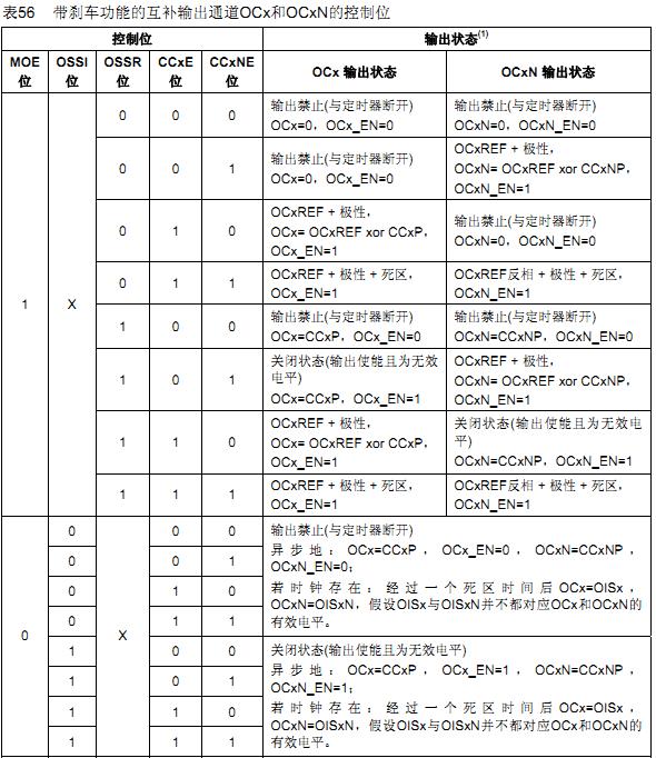

按照下面的图,基本上可以实现所有的输出可能
eagle109|  楼主 | 2011-9-15 08:39 | 只看该作者
TIM_OCInitStructure.TIM_OCPolarity = TIM_OCPolarity_High;
TIM_OCInitStructure.TIM_OCNPolarity = TIM_OCNPolarity_High;
TIM_OCInitStructure.TIM_OCIdleState = TIM_OCIdleState_Reset;
TIM_OCInitStructure.TIM_OCNIdleState = TIM_OCNIdleState_Reset;
13
eagle109|  楼主 | 2011-9-15 08:41 | 只看该作者
1X111这种情况就可以输出我们想要的波形
14
airwill| | 2011-9-15 08:52 | 只看该作者
我明白 PWM 输出的机理,
我感觉要得到你的波形, 就象8楼说的, 只需要把输出极性 (CCxP, CCxNP) 置1.
但是为了在没有输出 PWM 的时候信号无效, 应该把 IDLE 状态的信号都置1.
也就是说, 高电平为安全的输出关断状态.
如果不是这么情况. 那你的要求就是错误的.
