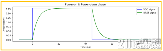

上图为NRST部分电路示意图,外部NRST引脚外接了100nF电容,与内部上拉电阻组成阻容电路,上电和下电时VDD和NRST信号如下图所示。在上电过程中,VDD有效时,NRST依然处于使能状态(低电位),起到了上电复位效果。但是能够看出,这种电路实现不会达到快速掉电复位效果。
经过与客户沟通,应用中存在掉电重启间隔非常短的情况。同时,由于VDD耦合电容的存在,VDD掉电同样是一个放电过程,存在如下波形图。
图中红框内,VDD电压已经下降到远低于MCU的正常供电范围(1.7~3.6V)。但是由于缺乏PDR,尽管NRST也在下降,但总体仍然处于非激活状态(高电位)。这会导致MCU运行在非正常供电下,甚至是VDD很低的情况下工作,而这种情况在产品的数据表中明确表示,运行在工作范围外,MCU无法正常工作。而红色部分,就是由于MCU工作已经异常,所以在再次上电时,MCU已经无法正常工作, tRSTTEMPO部分也无法正常生效(tRSTTEMPO对应部分如下图介绍)。
掉电重启间隔时间长,VDD放电充分,即使MCU工作异常,在充分掉电后,MCU也完全停止工作。再次上电时,则不会受到影响。
根据分析,异常出现的原因:在低电压供电需求下,关闭内部电源管理器时,并没有在外部增加电源管理单元实现类似功能。使MCU在极低供电电压下依然工作,引发MCU工作异常。
