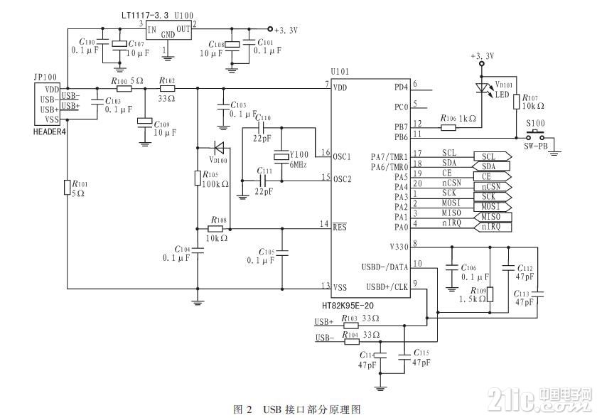

  本系统的USB接口部分电路图如图2所示,其中电阻R100、R101、R102、R103、R104和电容C102、C114和C115用于EMC。由于鼠标和键盘设备属于从设备,所以应在USB-信号线上加1.5 kΩ的上拉电阻。
  1.2 MCU部分
  MCU的复位电路采用由R108和C105组成的RC积分电路实现上电复位功能。上电瞬间,由于电容电压不能突变,所以复位引脚为低电平,然后电容开始缓 慢充电,复位引脚电位开始升高,最后变为高电平,完成芯片的上电复位。HT82K95E微控制器内部还包含一个低电压复位电路(LVR),用于监视设备的供电电压。如果设备的供电电压下降到0.9 V~VLVR的范围内并且超过1 ms的时间,那么LVR就会自动复位设备。
  应当注意的是对于该设备的复位电路,还应加1个二极管1N4148,接法如图2中的VD100。如果不加此二极管,设备在第一次使用时能够正常复位,但在以后的使用却无法正常复位,原因是电容中的电荷无法释放掉,而该二极管可以通过整个电路快速释放掉电容中的电荷。

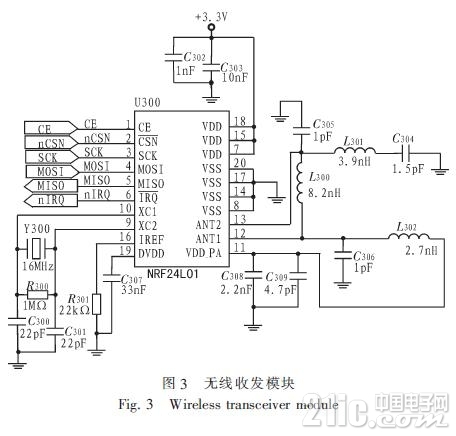

  无线接收部分电路图如图3所示。由于nRF24L01是工作于2.4 GHz的高频元件,因此,系统的PCB设计的好坏,直接影响系统的性能。在设计时,必须考虑到各种电磁干扰,注意调整电阻、电容和电感的位置,特别要注意 电容的位置。nRF24L01模块的PCB为双面板,底层不放置任何元件,在地层,顶层的空余地方(除天线衬底之外)都覆上铜,并通过过孔与底层的地相 连。

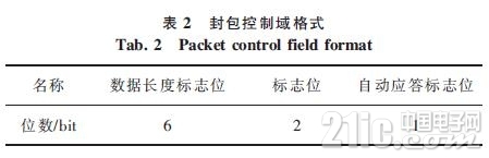

  封包控制域的格式如表2所示。数据长度标志位只有在动态数据长度选项使能时才有效,6位可以表示传输的数据域字节数从0~32字节。标志位用来检测接收到 的数据包是新的还是重发的。自动应答标志位表示这个封包是否需要自动应答。封包可以采用1或2字节的CRC校验。对于应答包来说,数据域是一个可选项,但 是如果使用该选项的话应该使能动态数据长度特性。应用层按照设计需要可以是键盘和鼠标等HID类设备。

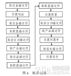

  USB的枚举过程是USB规范中一个非常重要的“动作”或“过程”。这个动作将会让PC知道何种USB设备剐接上以及其所含的各种信息。若要完成一个设备 枚举的过程,需要执行诸多的数据交换以及设备请求。图4描述了一个HID设备的枚举过程,由于本设计是针对鼠标键盘复合设备的接收器,所以在取完第一次报 告描述符后还需要再取另一个设备的报告描述符。
