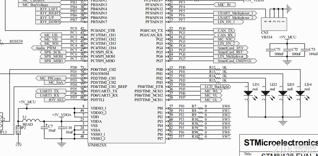

如下程序  刚开始是灯全亮 我想用操纵杆上下左右的时候分别控制1个灯灭  然后按键控制所有灯的亮灭  但是现在是程序写进去运行就像跑马灯一样。搞不懂  所以求解

yj96923|  楼主 | 2019-3-28 11:33 | 只看该作者
yj96923 2019-3-28 11:33 回复TA
这是原理图
aqawasaz| | 2019-3-28 15:25 | 只看该作者
首先要防抖,其次这里用硬延时不太好,要把定时器用起来。
