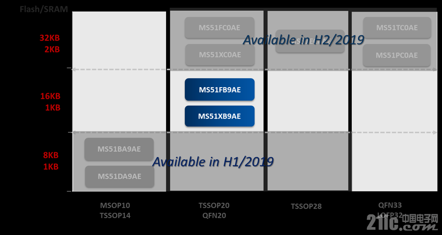

 楼主| gejigeji521 发表于 2019-3-28 17:03 | 显示全部楼层 |阅读模式
NuMicro® MS51 系列为内建 flash 的增强型 1T 8051 内核微控制器,工作频率最高至 24 MHz, 提供可配置 8 / 16 / 32 KB Flash 与 1 / 2 KB SRAM 并内置 10 kHz 与 24 MHZ 高精度时钟源,操作电压为 2.4 V ~ 5.5 V,并符合 - 40 ℃ 至 105 ℃ 的工业级操作温度。
NuMicro® MS51 系列具备 12-bit 高精度 ADC 具备多达 15 个外部通道可精确采样多笔数据,且内建 bandgap 可反推精准电源电压 ; 5 组高达 1 Mbps 高速串口可用以连接多种模块、1 组 I²C、1 组 SPI ; 最多可支持 12 通道 PWM 输出且支持独立设定的独立时钟源的功能,GPIO 具有 20 mA 高电流驱动能力,更有 8 kV ESD 与 4.4 kV EFT 高抗干扰能力。
此系列提供从 10 至 32 管脚多样的封装为不同应用所需。
目标应用:
家庭自动化、工业控制、物联网装置、电池管理、无线充电等。
主要特征 :

目前的手册都是英文的。大家可以先睹为快,预计下个月可能就开始供货了。

一共9个细分型号。
