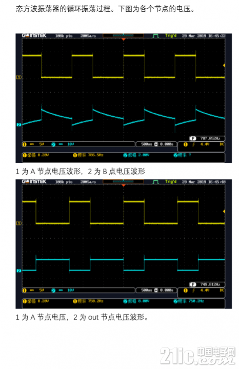

分析时要注意芯片输入引脚有保护二极管,这些隐藏的二极管,会造成B点电压波形的跳变。
附:典型的CMOS电路输入保护二极管

这种输入保护是共模区间限制, CMOS是不需差模保护的吗?
 楼主| xukun977 发表于 2019-3-30 11:19 | 显示全部楼层
那个内建二极管还是很皮实的。
只不过工作频率并不是只由RC确定的,还与电源电压和反相器的传递电压值有关。
