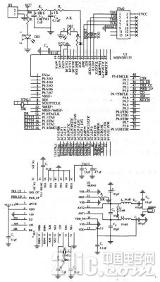

   2 系统硬件电路设计
   2. 1 发射电路
  信号发射电路包括键盘、CPU 和数据发射部分,硬件原理,如图2 所示。塔吊的控制量(上、下,左、右、前、后、低速、中速、高速、急停等)通过键盘输入电路将相应控制信号送入单片机MSP430F135 的I/O口,经过单片机处理的信号通过其SP I口输出到无线芯片nRF905,单片机协调整个系统的正常工作,同时对射频芯片进行设置以确定其工作模式、工作频率、传输速率等参数,输出信号经过无线芯片的处理,送入无线发射部分发送至接收方。
   MSP430单片机是TI公司生产的一种超低功耗的混合信号控制器。这些微控制器可用电池工作,而且可以有很长的使用时间,器件在少于6μs的时间内可以从低功耗模式迅速唤醒。MSP430单片机内还集成了A /D转换器、硬件乘法器、定时器、比较器等模块。
图2 发射器硬件原理图
    发射部分采用nRF905 芯片。nRF905 是挪威NorDIC公司推出的单片射频收/发器。工作电压为1. 9~3. 6 V, 32引脚QFN封装( 5 mm ×5 mm) ,工作于433 /868 /915 MHz 3个ISM频道。nRF905由频率合成器、接收解调器、功率放大器、晶体振荡器和调制器组成,不需外加声表滤波器, ShockBurstTM 工作模式,自动处理字头CRC (循环冗余码校验) ,使用SP I接口与微控制器通信,配置非常方便。此外,其功耗非常低。以10 dBm的输出功率发射时电流只有11 mA,工作于接收模式时的电流为12. 5 mA,内建空闲模式与关机模式,易于实现节能。nRF905提供了强大的跳频机制以及大量的频道支持,可以应用于许多特殊的场合。
    2. 2 接收电路
    接收电路与发送电路基本相同,只是无线芯片工作在接收模式。塔吊系统的可靠性要求高,为防止干扰引起接收电路误动作,接收驱动输出采用软件编码、硬件译码技术,即每个继电器的动作对应一个数字编码,该编码经译码器译码输出,输出信号经光耦隔离和反相器驱动输出控制继电器的动作。这样其他信号的输出将被禁止,也消除了系统由于上电(或断电)短暂时刻I/O口输出不确定而引起的误动作。

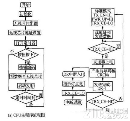

    3. 1 发射器软件
    发射器刚上电时,完成的初始化主要包括: I/O端口初始化、无线芯片配置、打开定时器和I/O 中断使能。其余的功能主要在定时中断和I/O中断服务子程序中实现。中断服务子程序的主要功能为:判断各按钮的状态、按钮状态编码、编码状态发送。MSP430微控制器和nRF905通过SP I口通讯的处理流程如下:
    (1) 微控制器有数据要发送时通过SP I接口,按时序把接收机的地址和要发送的数据送传给nRF905;
    (2) 微控制器置高TRX _CE 和TX _ EN, 激发nRF905的ShockBurstTM发送模式;
    (3) nRF905 按ShockBurstTM 发送: ①射频寄存器自动开启; ②数据打包(加字头和CRC校验码) ;③发送数据包; ④当数据发送完成时,数据准备好引脚被置高。
    (4) AUTO_RETRAN被置高, nRF905不断重发,直到TRX_CE被置低;
    (5) 当TRX_CE被置低, nRF905发送过程完成,自动进入待机模式。
    发射器流程图,如图3所示。
图3 发射器主程序流程图

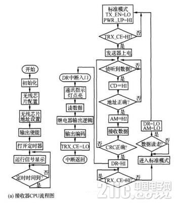

    3. 2 接收端软件
    接收器上电初始化主要包括: I/O端口初始化、无线芯片配置、打开定时器和I/O中断使能、继电器输出使能。其余的功能主要在I/O 中断服务子程序中实现。nRF905进入接收模式后,不断监听接收信号。当收到载波信号时,发出CD中断信号;当接收地址正确时,发出AM中断信号;当接收数据正确时, nRF905自动移去字头、地址和CRC校验位,然后把数据准备好引脚置高,发出DR中断信号。微控制器中断服务子程序通过SP I口读取所实现的主要功能为:判断各按钮的状态、按钮状态编码、编码状态发送。MSP430微控制器通过SP I口读取nRF905内的数据,接收端主程序流程图,如图4所示。
图4 接收器主程序流程图
