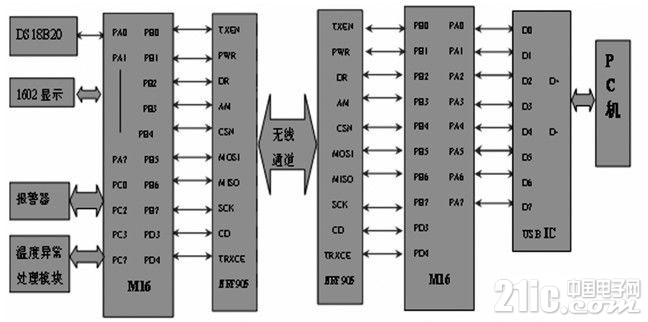

 2.1 系统的硬件连接方法
 硬件方面主要由两部分组成, 温度采集发送部分和数据接受分析控制部分。

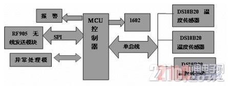

 2.1.1 温度采集发送部分
 主要的连接器件有NRF905 无线数据传输模块,DS18B20温度传感器采集模块,1602 显示模块,报警模块,及温度异常处理模块。其连接方法如图1 所示。主控芯片M16 通过SPI 总线协议向无线模块发送配置信息,使其工作初始化。温度传感器与M16 的连接使用的是单总线协议,来采集温度。显示芯片1602 来显示采集到得温度,同时使用蜂鸣器作为报警装置,当温度有异常时单片机会控制加热设备或降温设备来对异常进行处理。

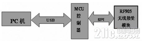

 2.1.2 数据接收分析控制部分
 主要的连接器件有无线数据传输模块,USB 传送模块,和PC 机构成。其电路连接如图2 所示。同样主控芯片M16 通过SPI 总线协议向无线模块发送配置信息,使其工作初始化。接收到温度后通过PDUSBD12 芯片利用USB 协议将数据发送到PC 机上,可以直接在VC 界面上显示。PC 机可以自动分析数据是否存在异常,当存在异常时,PC 发送控制信号来远程控制加热或降温设备对异常进行处理,同时发出报警信号,这样可以将危险降到最低,实现自动化与智能化。
图1 数据采集与发送   图2 数据接收与分析

dirtwillfly 发表于 2019-4-3 22:37 | 显示全部楼层
感谢分享。这个方案很好,就是成本和功耗都会比较高。推荐使用ti的无线方案
