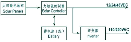

 随着能源日益紧缺和环保压力的不断增大,人类更多的依靠可再生能源。开发和利用太阳能已经成为了最具前途和回报,最就手可热的技术。其中太阳能发电是对太阳能的直接转化和利用。  太阳能电池利用半导体器件的光伏效应,把太阳辐射能转换成电能,再通过电子技术的转换加以利用或存储。太阳能电池系统的主要部件是太阳能电池、蓄电池、控制器和逆变器,其结构框图如图1所示。太阳能发电系统分为独立太阳能光伏发电系统和并网太阳能光伏发电系统。独立太阳能光伏发电是指太阳能光伏发电不与电网连接的发电方式,典型特征为需要蓄电池来存储夜晚用电的能量。独立太阳能光伏发电在民用范围内主要用于边远的乡村,如家庭系统、村级太阳能光伏电站;在工业范围内主要用于电讯、卫星广播电视、太阳能水泵,在具备风力发电和小水电的地区还可以组成混合发电系统,如风力发电/太阳能发电互补系统等。
图1 太阳能发电系统示意图

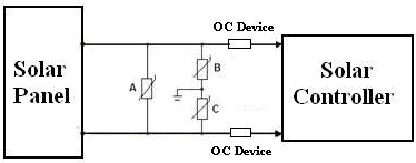

  太阳能发电系统中每一块太阳能电池板电缆首先接入太阳能系统控制器的汇流箱。因此在汇流箱及控制器的输入端应使用如图2所示的过压保护设计。其中A、B和C为过压保护器件。对于电压较高的、高可靠要求的系统和设备,应当使用气体放电管(GDT)和压敏电阻(MOV)串联来作为A、B和C位置的保护器件来完成户外电缆的防雷保护。而对于电压低于48VDC的低功率系统,可以直接使用GDT进行过压保护。考虑到过压保护器件的失效模式,需要过流保护器件配合保护。在无人值守或不易维修的场合,应当使用可自恢复的过流保护器件。泰科电子电路保护部门对于此类的防雷保护,针对不同的应用环境和保护要求有着多种保护方案。
  图2 太阳能电池汇流盒、控制器输入端防雷保护

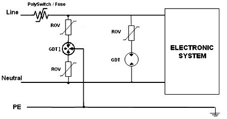

  对于太阳能发电系统的直流负载也可以采用上述的方案来进行防雷保护。而对于交流负载的防雷保护(即逆变器的输出端),则需要使用图3所示的的保护电路设计。泰科电子电路保护部门对此同样有着深厚的经验积累和多样的解决方案。
  图3 太阳能发电系统交流负载防雷保护电路

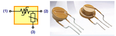

控制器和逆变器的过压/过流/过热保护  由于太阳能电池阵列提供直流电的电压和电流都是不稳定的,太阳能控制器和逆变器要将其转换成终端负载或者电网要求的电压和电流。避免控制器和逆变器遭受ESD以及其它电磁干扰的损害是必要的。除了ESD器件外,泰科电子电路保护部门推出的2Pro过流过压综合保护器件可有效解决太阳能控制器和逆变器通讯端口的电路保护问题。2Pro将聚合物型正温度系数(PPTC)可恢复过温过流保护器件与传统压敏电阻(MOV)贴合在一起使用。2Pro除了可对雷击,浪涌等瞬态过压保护之外,在电压波动或失中线等长时间过压故障中,由于PPTC与MOV贴合在一起,MOV发散出来的热将触发PPTC使其动作进入高阻态,因而可以保护MOV不会因为长时间过压而燃烧损坏。同时2Pro还可针对短路等过流故障进行保护,并在故障排除之后,自动恢复到正常工作状态,免去了更换器件等繁重的维护过程。图4所示为2Pro产品的应用电路和实物图。
图4 2Pro产品电路和实物图

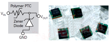

  由于作为储能部件的可充电电池在充电程度改变时,电压变化范围较大。对于控制器和逆变器的核心控制单元可以使用泰科电子电路保护部门的PolyZen器件,PolyZen器件可以更精确地保护昂贵的控制、驱动芯片,防止其在电压过高地情况下损坏。图5所示的为PolyZen器件的应用电路和实物图。
图5 PolyZen器件电路和实物图

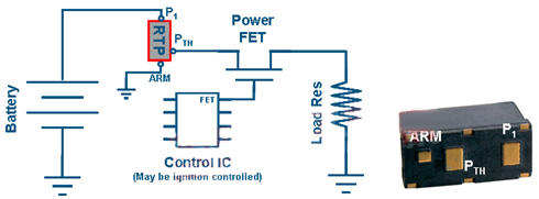

  在控制器、逆变器的电路中,大功率的半导体开关器件用于电力转换开关。这些器件即使在规定工作条件下运行,也会出现随机、不可预测并且呈现不同阻值的阻性短路。出现电阻失效时,仅10W的功率就可能产生温度在180℃以上的局部热点,远远高于典型的印刷电路板玻璃跃变温度(135℃),造成电路板的环氧结构损坏,并产生热故障事件; 最终可能导致器件及印刷电路板过热、冒烟甚至起火。
  泰科电子电路保护部门新推出的RTP器件具有既适合最高温度达 260℃的无铅回流焊工艺,又能在激活后在200℃断开进行温度保护。200℃的断开温度高于大部分正常工作的电子器件的正常工作温度范围,有助于防止误动作,提高系统可靠性。 同时该温度低于常见无铅焊料熔点。所以,当旁边的器件在规定温度范围内工作时,RTP器件不会断开电路,但在器件脱焊和形成额外短路的潜在风险之前会断开电路。这种适合回流焊的表面贴装温度保险器件相对于需要手工焊接的插脚温度保险丝,在装配焊接后具有良好的可靠性和一致性。

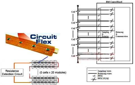

  由于充、放电及能量密度等方面的优势,越来越多的锂离子电池组用于太阳能光伏发电系统中。锂离子电池组的安全保护的要求更加严格。除了传统过流、过温(过冲引起的)保护要求之外,高串锂离子电池的均衡以及电压检测电路的保护问题均随之而来。泰科电子电路保护部门成功为高串锂离子电池组客户提供了涉及过温检测保护,以及均衡及电压检测电路短路保护的解决方案,并在客户应用中得到了很好的验证。图7所示即为PPTC在高串锂离子电池组中的应用,主要用于检测电池组内部温度实现过温保护和防止电池在均衡或者电压检测过程中的短路状况。
图7 PPTC在高串锂离子中的应用:温度检测保护以及均衡/电压检测短路保护
