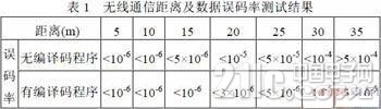

 对无线传感器网络接收节点接收数据有效性的测试,必须通过验证系统的性能进行,在一定距离内进行系统通信测试时,判断数据传输的可靠性和有效性。在对网络接收节点的T5743芯片完成输入输出波形和电路逻辑的时序检测后,将无线网络接收节点与PC机相连,改变发射端与接收端之间的距离,测试通讯距离及相应的误码率。设计中将发射端以5kB的数据速率发送20062120133~20062240266均匀递增的测试数据,误码测试程序将接收到的数据与自己生成的数据序列(20062120133~20062240266)同步、对比测得误码率。表1为接收节点的数据误码率测试结果。
在通信距离及通信误码率测试过程中,5m~10m通信距离中外界干扰对系统的影响较小,甚至人为制造的电磁干扰对其通信误码率影响也较小,接收节点能够稳定有效的工作;10m~30m的通信距离,外界的干扰对系统的影响较大,接收节点通信误码率上升,但仍能满足通讯要求,接收节点工作性能出现间或不稳定;大于30m以上系统工作不稳定,通信误码率上升很快,接收节点已不能满足通信数据传输要求。
