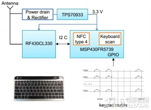

无电池近场通信 (NFC) 键盘设计方案
    此解决方案使用近场通信(NFC)技术实现了无电池键盘。此解决方案的核心部分是可以由主机微控制器读写的TI动态NFC标签。支持NFC的手机可以快速发现并识别该键盘,然后在键盘和应用程序之间建立连接。此设计是无电池系统(即,无需电池即可工作),客户可以利用该系统构建具有优化尺寸的产品(例如薄键盘)以及重量更轻的产品(例如易于携带)。

  原理框图
  无电池近场通信(NFC)键盘原理图
  硬件框图
  无电池近场通信(NFC)键盘硬件框图
