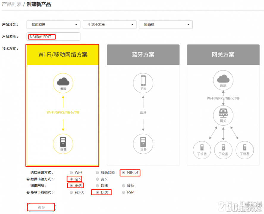

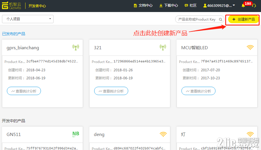

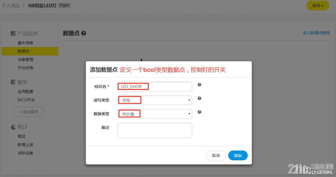

三、在机智云官网创建设备产品,定义数据点,添加设备
这里以“智能灯”的例子介绍设备接入机智云的整个流程。
1. 创建新产品
2. 定义数据点

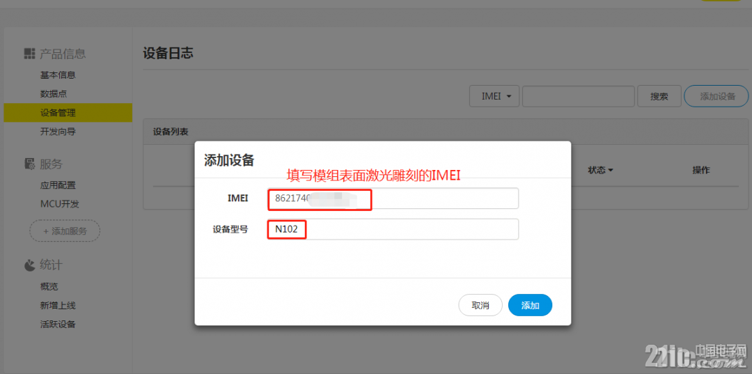

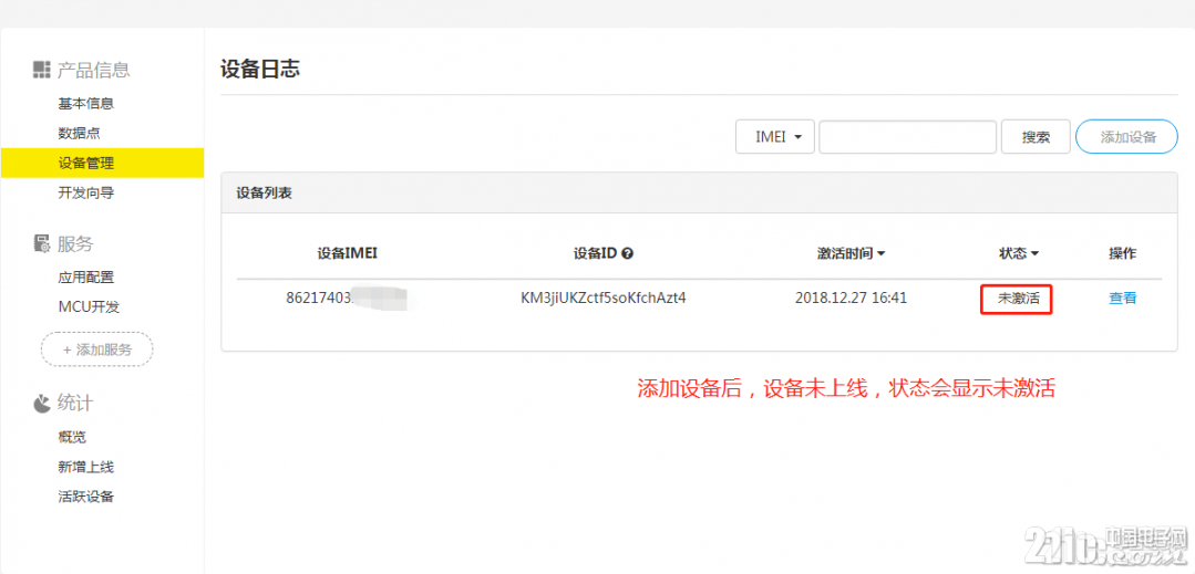

3. 添加设备

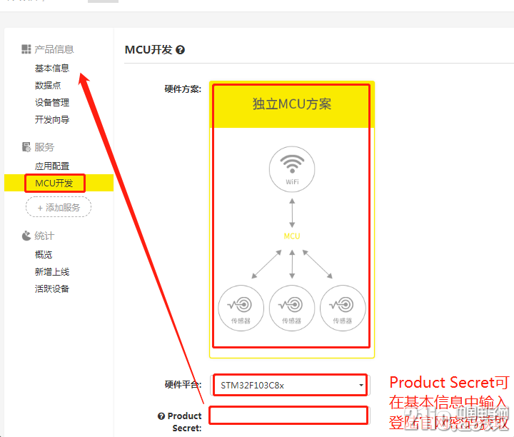

四、下载自动生成mcu代码,烧写程序到Gokit的mcu中
五、修改mcu程序,使得mcu可以控制LED灯
程序修改步骤,略,本文最后有参考代码

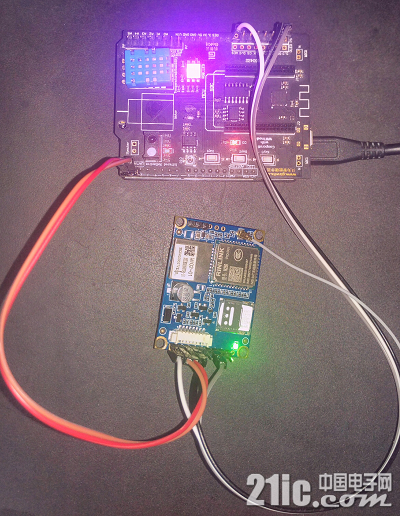

六、N102与mcu接线,通电让设备上线

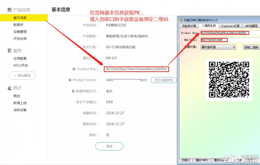

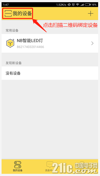

七、设备上线,机智云IOE DEMO APP绑定设备
当模组正常开机十多秒以后,模组会自动连接上机智云平台,此时我们可以使用机智云APP扫描二维码的方式绑定GN511,使用机智云串口助手的小工具生成设备绑定二维码(串口助手下载地址https://download.gizwits.com/zh-cn/p/98/119)
生成设备绑定二维码后,我们可以下载机智云IOE DEMO APP扫码绑定设备
(APP下载地址https://download.gizwits.com/zh-cn/p/98/99)
八、控制设备,点亮/熄灭LED灯成功,机智云接入完毕
