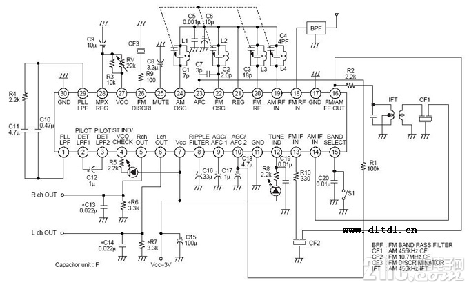

高保真无线立体声音箱电路图
  如果自己亲自动手,制作一套高保真无线立体声音箱,在无拘无束欣赏美妙音乐的同时,您一定还会有一种成就感。如果您已有一套2.1声道音箱,再加上您的作品,便可构成无线环绕立体声音箱系统,当然您得有一块4.1声道声卡;此外该无线立体声音箱还可与您现有的音响系统构成无线家庭影院。 本期介绍的无线立体声音箱系统包括无线立体声发射(BH1417F或BBH1416F调频发射芯片)电路和无线立体声接收(CXA1238M调频接收芯片)与放大电路,由于电路简单,外围元件少,所以即便是普通的业余电子爱好者,也有极高的制作成功率。制作的成功率可达100%。
一、发射装置的制作
    发射装置采用的单片数字锁相立体声调制芯片BH1416F,该芯片性能卓越,失真仅为0.5%,声道分离度高达40dB,传送的音质可达专业级别。其引脚功能如下图:
      二、接收与放大电路的制作
    接收电路采用的是高品质调频立体声接收芯片CXA1238M,其引脚功能如下图所示:
    放大电路采用TDA2030A高保真音频放大芯片,该电路与接收电路合并设计在同一块印刷电路板上。

高保真无线立体声音箱电路图
文档.pdf
187.12 KB
