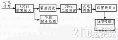

  心电信号是一种低频率的微弱双极性信号,带宽集中在0.05~100 Hz,幅度只有mV量级,快速检测并提取清晰的心电信号是进行监护和分析诊断的基础。实际采集到的心电信号常混有直流和高频干扰及人体运动、呼吸引起的基线漂移和肌电干扰,系统设计利用心电导联线获取心电信号,经AD623差分放大器完成前置放大,经后续的多级放大、滤波电路和陷波电路完成信号的调理,再送入单片机的电压模/数转换器完成心电信号的数字化。在采集端设有导联脱落检测语音报警电路,避免因患者移动造成导联脱落。心电信号的采集调理电路结构如图3所示。

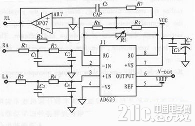

  由于心电信号是高内阻的微弱信号源,源阻抗不稳定,受周围电磁干扰(50 Hz工频信号)大。因此,前置放大器要求具有高增益且可调节、高输入阻抗和高共模抑制比,以消除工频及电极化电压的干扰;输入失调电压和偏置电流小、温漂小、以保证信号的稳定性。系统设计采用ADI公司的仪表放大器AD623作为心电信号前置放大器的核心器件,其内设过压保护和高精度偏置与反馈电阻,输入失调电压漂移1μV/ ℃,输入偏置电流最大25 nA,CMRR抑制频率高达200 Hz,只需在1和8引脚间接入合适电阻Rg,就可以得到1~1 000dB之间的增益。考虑到极化电压的影响,增益不能太高,这一级的增益设定为10,否则会导致放大器饱和。电路如图4所示。

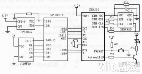

  SIM300内嵌强大的TCP/IP协议栈,实现语音、SMS、数据和传真信息的高速传输。SIM300模块上电后就会自动附着在GPRS网络上,通过按键对SIM300的PowerKEY引脚输入一个大于1 500 ms的低脉冲,开启SIM300模块。模块开启后,设计采用SPCE061A作为微处理器发送AT命令,完成对SIM300模块的控制和数据的收发。应用电路如图5所示。
