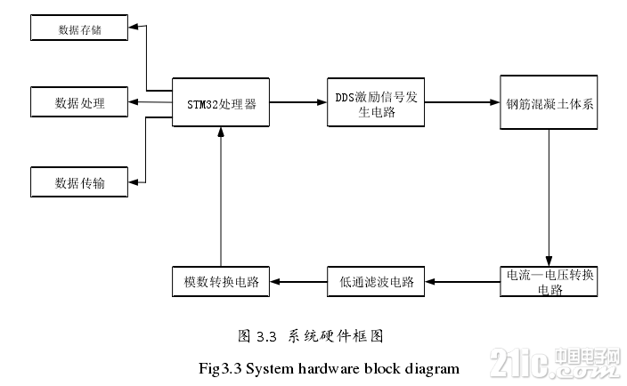

    硬件电路系统是工程设计与开发的基础,首先要根据所需要实现的功能进行
器件选择,在选择好器件之后通过查阅器件的数据手册等相关资料进行硬件电路
设计,只有硬件电路设计好之后才能通过软件编程实现功能,所以硬件电路决定
着软件程序的编写难度以及程序运行的稳定性。本文的硬件电路系统组成为:主
处理器、激励信号发生电路、电流一电压转换电路、硬件滤波电路,其中各个电
路模块的主要功能会在下面进行具体介绍,图3.3为本文硬件系统框图。
26

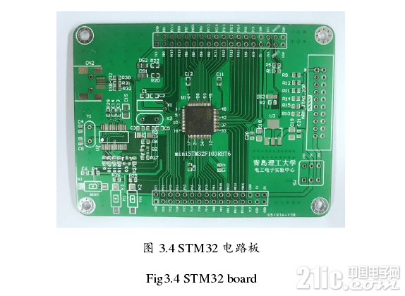

    单片机是将多个不同功能的模块集成到一块芯片中构成了一个小型而复杂的
微型计算机系统,单片机的发展使计算机系统分为两个分支:嵌入式系统和通用
系统[[40],在选择单片机型号时要根据实际情况选择相应功耗范围内的单片机,以
免由于功耗过大影响实验效果,在选择单片机时,还应该注意价格问题,不应该
一位的追求价格较高的单片机,应该根据设计系统要实现的功能来选取。
    综合以上因素,在本文的设计中,选用意法半导体公司生产的基于Cortex-M3
内核的32位增强型ARM微处理器STM32F103RBT6作为核心处理器,最高工作
频率为72MHz,满足本文设计系统的计算速度的要求,芯片的供电方式为低电压
供电,其工作电压范围较宽,能够有效的避免由于电源电压不稳定的情况对芯片
的数据处理和运算带来一些不良影响。此外,其在片上集成了2个12位的ADC
转换时间在1u、左右,可以充分满足后续电压信号的采集。开发时可以使用JUNK
在线仿真提高开发效率。STM32F103RBT6单片机芯片及其外围电路板如图3.4所
不。

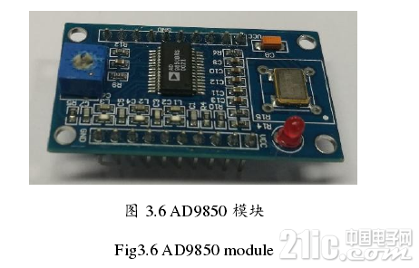

    本文采用AD公司生产的AD98_50芯片,AD98_50模块如图3.6所示,AD98_50
包含可编程DDS系统、DAC模块以及高速比较器,可编程DDS系统包括输入寄
存器、数据寄存器和高速DDS三部分[[42-43],它支持8位并行口或串行口控制接口
形式,最高时钟为12_SMHzo AD98_50的主要性能指标如下[[44] .
(1)系统的参考时钟频率在1MHz在12_SMHz之间;
(2) 32位的频率控制字;
(3)频率转换时间:10个时钟周期;
(4)低功耗CMOS技术:当频率为12_SMHz时,功耗低于380mW,当频率为
110MHz时,功耗低于1_5_SmW;
(5)具有相位调整功能;
(6)数控ADC译码器。
