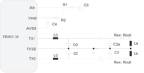

  TRH031M的天线部分组成,主要分为发射和接收部分,发射部分又分为EMC低通滤波器,天线匹配部分和天线线圈。天线直接连接到TRH031M.,图3为天线的结构原理图。
  图3 天线结构原理图

EMC低通滤波器
  TRH031M系统工作于13.56MHz频率下,这一频率是由石英晶体振荡器产生。但是除了13.56MHz以外,还会有可能以高次谐波的方式向外发射。为了符合国际EMC 规定,13.56MHz 中的三次五次和高次谐波要被良好地抑制,因此,必须要有一个合适的滤波器滤波输出信号以满足此规定。为了减少信号线上的干扰,使用了EMC高频滤波电路。EMC滤波电路和接收电路的原理图见图4。低通滤波器由L0和C0组成,它们的值见表1。
  表1
  图4 EMC滤波电路和接收电路的原理图
  根据f=,当我们选取=1mH时,则TRH031M的内部接收电路利用卡的回应信号在副载波的双边带上都有调制这一概念来进行工作。采用芯片内部产生的VMID作为RX引脚输入。为了稳定VMID的输出,必须在VMID和GND之间连接一个电容C4。接收电路需要在RX和VMID之间连接一个分压电路。另外,建议在天线线圈和反压器之间串连一个电容。这个接收电路由R1,R2,C3和C4组成,数值示于表1。

  天线本身是一个低电阻的器件,将天线连接到TRH031M需要一个匹配电路。设计天线的匹配电路有两种方法:50W匹配天线和使用直接匹配的天线配置。在本设计中采用直接匹配的天线配置。

  为了给RFID卡提供足够的能量,天线与卡片间必须实现紧耦合,耦合系数最少为0.3(耦合系数为0时,即由于距离太远或磁屏蔽导致完全去耦,耦合系数为1即全耦合)。因此天线线圈采用直径为1mm的导线,设计为三圈的76mm×49mm长方形天线。此时,天线线圈产生的电感,由公式1可计算出天线线圈的电感值约为L=1.7mH。天线电阻R=1.4W。
  由于每块不同的天线电路板实际的天线线圈电感值总是会稍有差异,在实际的PCB设计时,天线匹配网络的元件的设计过程按照图6进行调整。谐振电容由固定电容=150pF和可调电容CV2代替。通过调整可调电容CV2来使得天线的振荡频率为13.35MHz,通过调节C1使得天线的阻抗为500W,通过调整可调电容将每块天线板的读写距离调整到最佳。
  图6天线匹配电路调整过程
